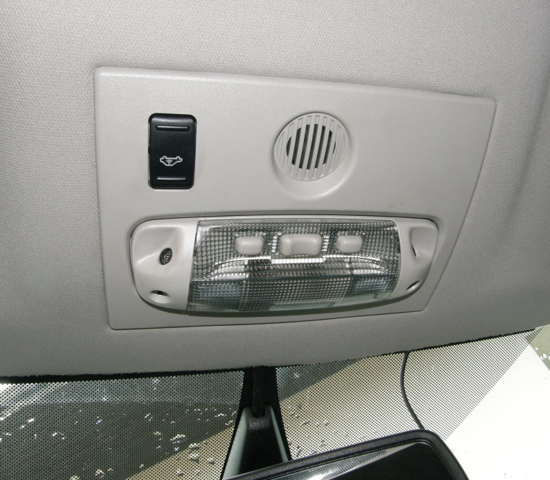

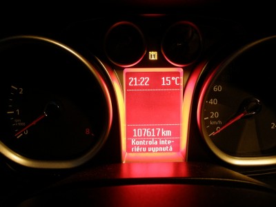

Jak vůbec funguje objemový alarm? Když ho tlačítkem deaktivuji a zamknu auto, deaktivace je v platnosti. Deaktivace hlídání se fakticky ruší jen znovuodemčením nebo až zapnutím zapalování. Asi bych si to mohl odzkoušet sám, ale třeba už to někdo vyzkoušel.
Příspěvky: 25227
Re: Objemovy alarm (made in Ford)
Příspěvek od ZaQik » 14.10.2018 06:33
prikaz deaktivace plati do zapnuti zapalovani

Zdravim. Podla konektoru by som mohol mat tento alarm, ale nejak nefunguje. Skusal som to viac krat a stale nic :( Co s tym moze byt? Dakujem.ObrázekObrázek
Ford Focus II 1,6 Ti-VCT ,r.v.2006
Příspěvky: 25227
Příspěvek od ZaQik » 29.04.2020 06:55
jake mas oznaceni GEMu? resp, koukaji z nej piny v miste, kde konci draty od cidel?
