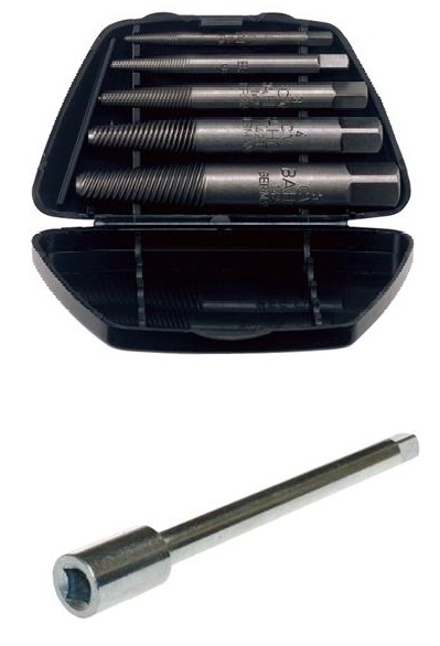

Jsou prodloužené vrtáky i nástroje na takovou situaci jako je vytahovák zalomených šroubů plus nástavec který si hravě poradí i s 10cm.

todle je dobrá sadička a vždycky pomůže v těchto situacích

Tak pokus s vytahovakem sroubu selhal...ta spicka je tak tvrda, ze ztupila ten vytahovak...nebo sem koupil nakyho smejda vytahovaka :-/

Tak nedá mi to neodpovědět, tato jemná sada vytahováků není moc dobrá, více se mi osvědčila hrubá, to za 1)
Za 2) pro méně zkušené: vyvitníky se používají jenom v případě, když je šroub (nebo cokoliv jiného, svíčka atd.) čistě uskřípnut, nebo ulomená hlava a podobné případy. Jakmile zkoušíš vývitníkem vyndat šroub, svíčku, žhavičku atd. co jsi předtím ukroutil, protože nešla (zarezlá, zoxidovaná) nemáš šanci! Akorát to všechno zničíš a až to tam zlomíš, a ty to tam zlomíš, protože to stejně nepůjde, tak budeš mít teprve problém
Takže bych sundal hlavu a udělal to bez destrukce hlavy a následného řešení co s vyrvaným a zničeným závitem pro žhavičku....
Bráno z vlastní praxe, už jsem to dělal mnohokrát, takže vím o čem mluvím
