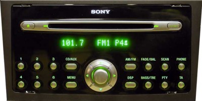

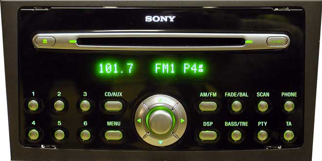

Příspěvek od Vaci » 16.08.2009 00:30
Hezký den všem.
Jsem týden majitelem auta FoFo II s orig. autorádiem SONY CD132-MP3/CDS. Do nedávné doby jsem jezdil s Fordem Escortem, kde jsem měl rádio a handsfree Nokia CK-1W. Dnes jsem Handsfree z Escorta demontoval s tím, že ho budu používat ve Focusu. Jenže ..... ve výše uvedeném rádiu nejsou ISO konektory, ale v "krabičce", která převádí zvuk telefonu do reproduktorů rádia, ISO konektory jsou. Poradili by jste mi, zda existují nějaké kabely, které by mi to propojily, nebo jinou variantu, která by to vyřešila?
Přikládám fotku rádia, které je tam zabudované.
Pokud by se zde také našel někdo, kdo by měl k dispozici český návod k tomuto rádiu, byl bych moc rád.
Jinak toto fórum je naprosto perfektní. Už týden tu brouzdám a dozvídám se samé užitečné rady. Je to super.
Děkuji za pomoc.

To Vaci: hledal bych nejakou SOT redukci. Presne nevim, ale mozna by Ti stacilo neco takoveho:
http://www.stualarm.cz/produkt/sot-092- ... -konektor/

vitut píše:To Vaci: hledal bych nejakou SOT redukci. Presne nevim, ale mozna by Ti stacilo neco takoveho:
Děkuji za pomoc. Vážím si toho :wink:
Rozhodně, když jsem rozdělal palubku, rádio ..., tak jsem to "sbalil" a domluvil jsem se ve firmě, že mi to tam nainstalují. Radši ... :lol:
Myslel jsem že to zmáknu, ale přiznám se, že jsem nenašel zatím v autě ani pojistky :lol: :lol:
Jen jsem si protáhl mikrofon a ovládací kolečko a zamkl jsem auto.
V každém případě ještě jednou děkuji.

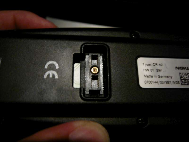

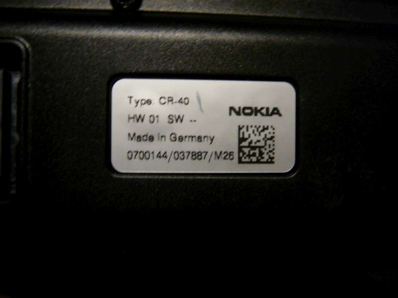

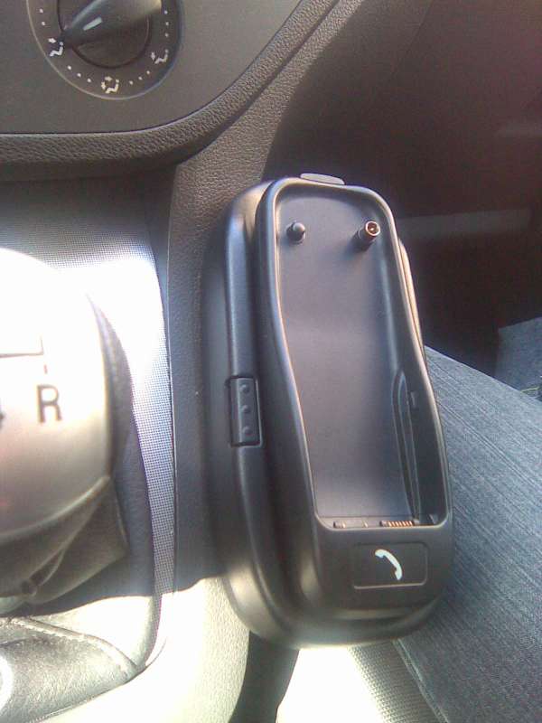

tak, precital som si celu temu, ale nedocital som sa nic. taktiez som kupil FoFo C-Max s HF sadou (alebo drziakom) Nokia CR-40. Zvlasnte je ze nikde na nete sa o nom nedocitate. V nokii mi odpisali ze taktiez o takom nic nepoculi a ze to bude pravdepodobne vyrobok na nemecky trh (ja si myslim ze na objednavku ford).
Nevie mi niekto poradit s ktorym telefonom je tento drziak kompatibilny, resp. ci je mozne nan upevnit novsie typy drziakov? Pouzival by som ho ako nabijacku a drziak v jednom.

Tento držáka je na starší telefony Nokia 5110, 6110, 6150, 6210, 6250, 6310, 6310i, 7110 kdy ty 2 kontakty na levé straně slouží pro dobíjení a těch několik na pravé straně pro komunikaci s telefonem.

m.a.x.i.m.u.s píše:Tento držáka je na starší telefony Nokia 5110, 6110, 6150, 6210, 6250, 6310, 6310i, 7110
Diky moc, a ak sa smiem spytat, kde si vycital ze prave tieto mobily... niesom si isty ci 6310 (na obrazku myslim) ma vzadu konektor na pripojenie anteny. Potreboval by som zistit, ci je mozne na tento typ drziaku kupit ten medzikus do ktoreho sa zasuva telefon, ale ktory by bol kompatibilny s novsimi typmi telefonov (napr. moj E50) (ak ma rozumies). Alebo ho odtial vymontovat, ked neplni funkciu, alebo sa na to uplne vykaslat.
Viem ze pre Nokia E50 je urceny drziak CR-66, ale netusim ci by sa dal zacvaknut sem a ci by pasoval ten konektor, ktory je odzadu, tak aby fungovalo nabijanie aj antena
