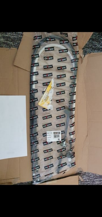

Lanovody dnes přišly, ale musí se ještě tedy přehodit. Našel jsem na yt i návod tak tady je pro ostatní: https://www.youtube.com/watch?v=ergcVj8mMak. Mělo by to vyřešit ten problém. Tak snad vyřeší.
Po výměně napíšu.

Tak s měsíčním spožděním oznamuju že se mi podařilo vyměnit ty lanovody, ale bohužel jen jedna naštěstí ta nefunkční strana, ta pravá NOVÁ strana se napoprvé urvala, takže jsem tam musel dát ten starý lanovod, a až se to vysere, tak to vyměním, pošlu víc fotek a třeba hodím i video jak už to jde na YT(jako by to nikdo neznal
) v pátek.

Jak jsem slíbil, zde je video i s fotkami: https://www.youtube.com/watch?v=wxWmJQTEhcc, omlouvám se, ale bylo to na rychlo dělané, ale snad na to půjde koukat.
