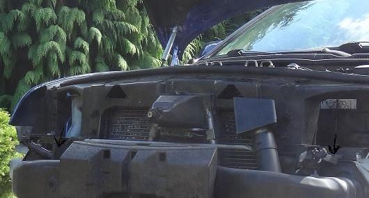

Ahoj, nemá někdo obrázek toho, jak jsou a hlavně k čemu jsou přišroubované trysky ostřiků? Mám v plánu je pořídit, ale aď čumím jak čumímm pod nárazník, netuším k čemu jsou přidělané. Dík

Ahoj nedávno jsem dával jiné,práce v pohodě jen musí dolů nárazník
Drží na tom čele(brejlích)na dvou šroubkách
Jinak mám dva ostřiky navíc :wink: značka levně

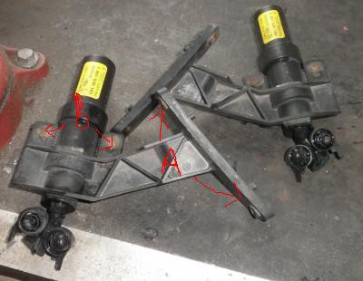

Jěště pro lepší představu
A-držák co to drží na čele a drží ostřik :D
B-místo kde se dají trysky štelovat nahoru-dolu a kde se odšroubuje jen samotná tryska

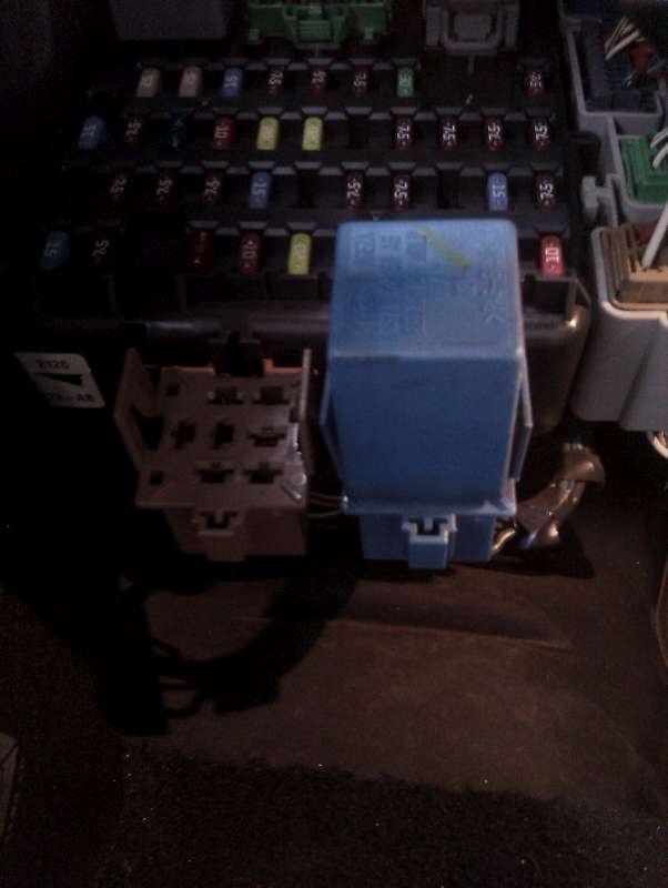

Ty bez popisu jsou rezervní pojistky.Jukni pod palubku u pojist. skřínky jestli je tam modré relé ,jestli nevytáhnul todle.

Toto :arrow:
(Jinak doufám že to zkoušíš s rozsvícenými hlavními světly?! Se zhasnutými to samozřejmě nefunguje :wink:)

Při rozsvícených světlech mačkám dlouze ostřikovače na čelní sklo, tak to snad dělám dobře. Modré relé tam je. Pojistka v motorovým prostoru byla spálená, ale po výměně to stále nejde. Asi to zkusím do servisu.
