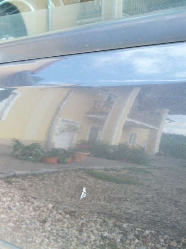

Tak me nekdo potesil svou pozornosti na dovolene a mam promacklinu a trochu zrejme poskozen lak. Jde s timto udelat PDR a pak prelestit pastou nebo to nejde? nebo kdyby byl nejaky jeste lepsi zpusob.

Sice pozde ale prece,pokud to pujde rozlestit tak PDR,pokud je poskozen lak tak pujde PDR tezko muze tam neco zbyt. Urcite buch to zkusil nejdriv rozlestit,kdyz ten flek zmizne tak pak urcite pdr bez poskozeni laku ;)

jj, zase mi toho par pribylo, takze takove pdr se prodrazi. Kolik chcou za 1 dulek?

Pdr by se prodrazit urcite nemelo oproti laku, mrkni na stranky treba doktordulek maj tam tabulky,ano jeden dulek vypada draze treba za 500 ale lak dilu te muze vyjit az na 3tis a pujde to uz proste zjistit,u pdr ne. Navic pokud jich mas vic cena se snizuje. Ja se tohle ted ucim,rad bych ti pomohl ale jeste to neumim :D je to hodne slozity a je potreba skoleni atd.

Klidne pujcim auto na pokusy:)

kdybys videl palice, kterymi se do toho mlati, tak bys couvl :twisted:

Palice? To nepouzivam,lak zustane neposkozenej,po dobre udelanym pdr nenajdes zadnou stopu po dulku. Pouzivam profesionalni haky (nejsou moje - az to budu umet protoze je to velka investice) a sklepavace ze specialniho plastu s kteryma lak vazne neposkrabu,pak desku tzv. lineboard a lampu,dalsi moznost jsou prisavky kteryma se dulek vytahuje z vnejsiho smeru ty se pouivaj na nepristupnych mistech kde nejdou pouzit haky. Ano da se to zmrsit ale pokud neni prasklej lak nebo pod nim neni kyt tak to jde vzdycky spravit.

Celkem zajímavý, co všechno je na to potřeba. Ale nenech se od zaqika hned startovat. Však zle to nemyslí ;-)

Speciální nářadí? Někomu stačí i hračka :D http://www.drsnysvet.cz/zena-opravuje-p ... uty-plech/

Vsak ja vim jak to mysli :D ja kdyz pouzivam kladivo tak obracene,ale sou na to opravdu kladiva,to se jen tak potukava. Jinak to video je super :D takovejch ficur je hodne treba zahrati a nasledne prudky ochlazeni atd tech videi je na youtube hodne ale zkouset to nebudu :D
