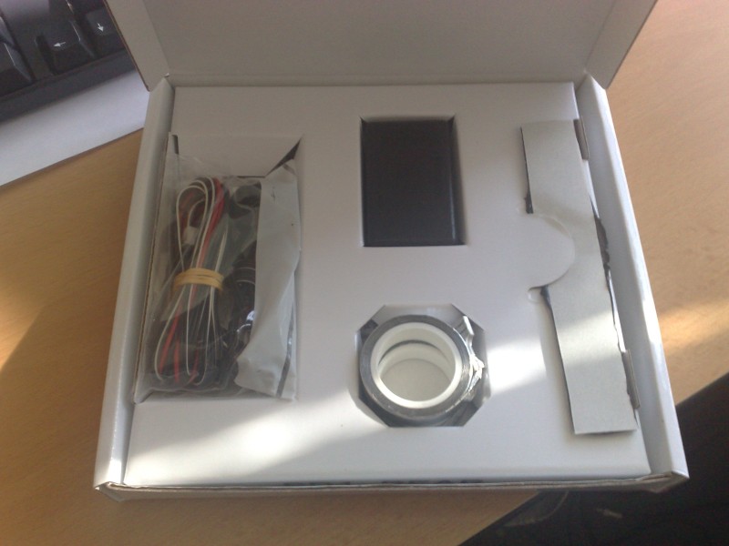

A nejaka fotka,ako to vypada na aute,alebo nieje co fotit,lebo to nieje vobez vidiet

tak tak, nie je co fotit, preto som sem dal len fotky naraznika, ked bol dole. Ale dam ti sem aspon fotku krabicky
