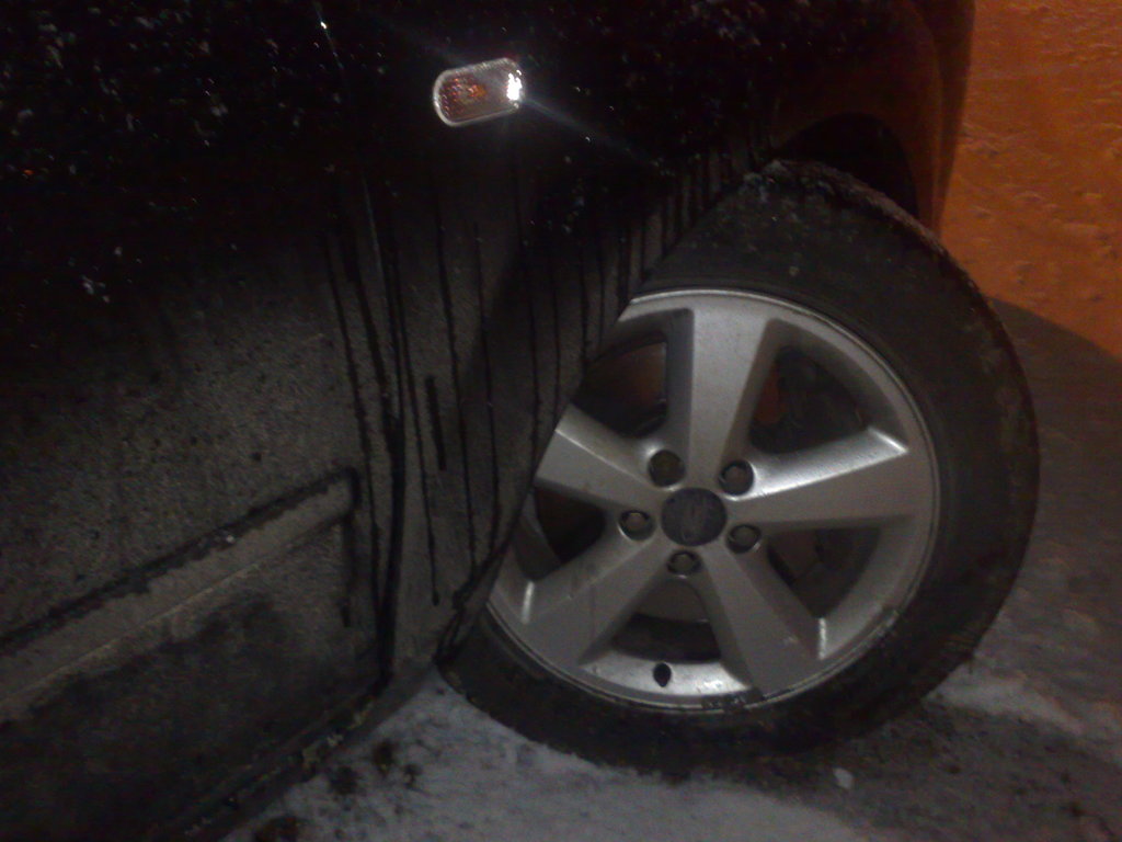

Tak neviem, ja som to včera pozeral (vodováhou a metrom, žiadna mikrometrová presnosť, ale orientačne stačí) a aby boli kolesá zarovno s plechmi blatníkov, vpredu aj vzadu mi to vychádzalo rovnako 4 cm na zimných 195, ergo pri 205kách by to malo byť 3 cm na oboch nápravách.
čo som meral tak 30 mm dozadu a 16 5xY disk je zarovno plechov, ale v predu len 20 mm aby bolo kolo zarovno...

Tak som to zmeral ešte raz v zmysle návodu H&R a výsledok je taký, že pri 195-kách mám po vnútornú hranu blatníka 35 mm, teda 205ky budú mať 25 mm. Teda ak dám 25 mm podložky, bude to presne na chlp lícovať (a fakticky to bude maximálny možný rozmer podložiek pre moje pneu).

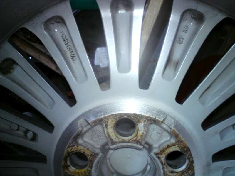

Ahoj, mám dotaz. Mám na mojom Focuse dve sady diskov - origo 16" na zimu a repliky (prosím nekomentovať kvalitu) 17" na leto. Pridávam aj foto.
Chcel by som si nahodiť podložky 20+20 dopredu a 25+25 dozadu.
Nekontroloval som to ešte, ale predpokladám že obe sady diskov majú na vnútornej strane výrez na šróby, ktoré budú pretŕčať skrz podložky.
Čítam ale v tejto téme, že podložky Eibach Pro Spacer majú samy o sebe dlhšie šróby a nepasujú na ne dobre bezpečnostné matice. Na diskoch ich mám aj ja, neviem či je to z fotky dobre vidieť - prípadne spravím lepší detail, ale bol by v mojom prípade s týmito maticami problém? Resp. vlastne aj so zvyšnými?
Rád by som použil Eibach podložky lebo som ich našiel lacnejšie ako ekvivalent H&R, ale ak by boli H&R použitelnejšie tak asi nenarobím nič.
Ďakujem za info
