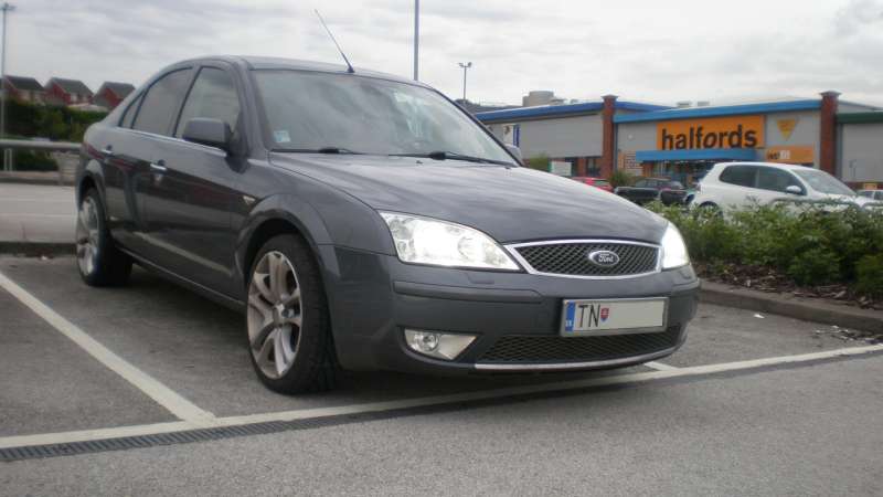

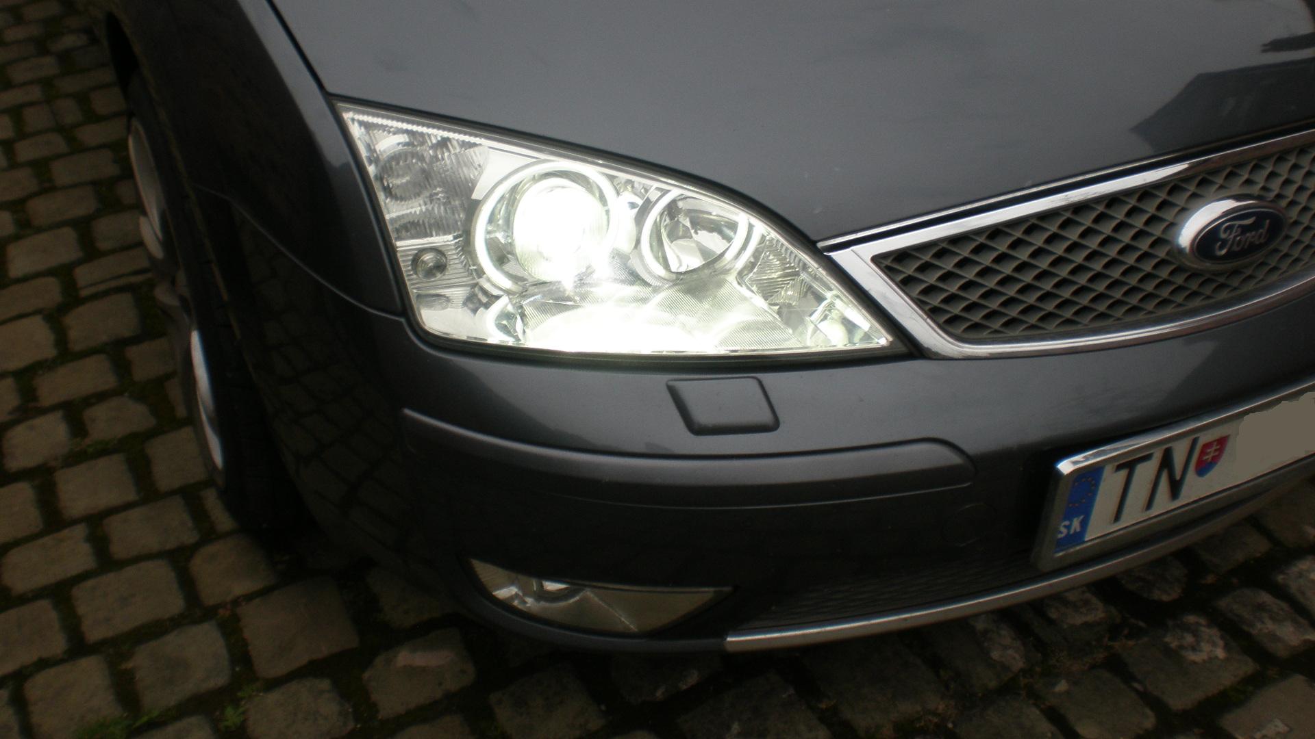

Takto svietia moje 5000K. Neviem ci to na nieco bude, ale ja som spokojny.
