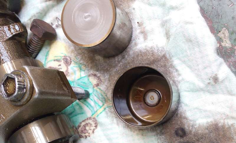

Jen bych chtěl doplnit foto zdvihátek u 1.6 typ FYDB, podložky už tu jsou, tak teď ty hrnky:) Jinak je to "suprová" prácička všechno rozebrat když je to potřeba seřídit (dat bokem nádržku s vodou a brzdovkou, sundat klíňák, nějakou tu kladku,dekl rozvodů, řemen rozvodů, vyhodit držák motoru, dekl ventilů, sundat kola vaček, vyhodit vačky a zdvihátka můžou ven)
