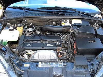

budu se objednávat na proměření vůle ventilů, jak je to u mého motoru?
Seřizuje se podložkama? A musí rozvody dolů?
dík
dík

a má ten jejich focus stejnou hlavu motoru? Nemá hliníkovou?

Taky by mě zajímalo, jak je to u 2.0/16V, mám stejný motor, co dával fotku viperk(tenhle motor byl asi jenom jedna varianta), podle mě tam hydra nejsou. Tak bych rád nechal vůli ventilů zkontrolovat, mám najeto asi 140t km(snad) a motor se mi zdá od začátku(mám ho rok) hlučnější(v otáčkách), ale fakt že nemám porovnání. A taky jestli musí rozvody dolů, protože byly dělaný ani ne před rokem/10 tis. km a nerad bych rozvoďák měnil znovu.

co sem zjišťoval, tak ty dvoulitry s hydroštelama mají jinou hlavu než můj.
Snad nám to foki osvětlí
