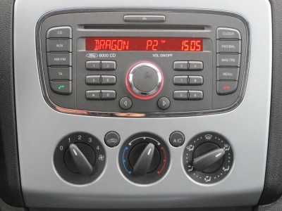

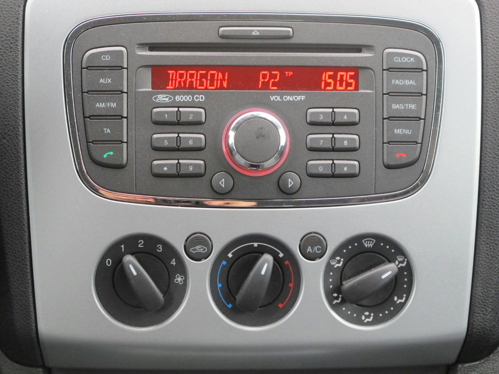

rozchodím tohle na bluetooth ?

Psali jsi, ze mas tlacitko Voice na ovladani pod volantem - tedy aspon tak jsem to pochopil, pises trochu zmatecne :) Mozna BT modul uz v aute mas, jen je zaseknuty, stava se nekdy.
Nez zacnes s montazi, over si, ze tam opravdu neni.
