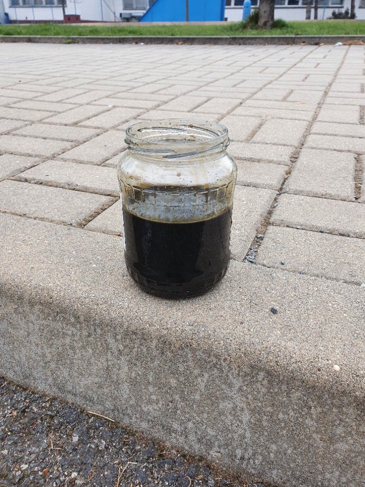

Tak si říkám že to přelévání olejem v servisech na to asi taky nebude mít blahodárný účinek. Několik lidí to tady zmiňovalo že jim to v servise přelili. A jak jsem sám zjistil tak pokud bych tam nalil tolik co je napsáno v manuálu tak to taky přeliju, to už jsem tady taky zmiňoval když jsem si dělal výměnu oleje sám doma. Pokud odsají starý olej a nalejí množství co je napsáno v manuálu a nic víc nekontrolují tak to pak tak vypadá. V tom manuálu udělali soudruzi asi chybu. Jsem zvědavý kolik tam budu mít při příští výměně oleje když na to zas mrknu. Zatím tady každý odsál +/- stejně od 1 do 3dcl nehledě na počet ujetých km. Dokonce ti s menším nájezdem odsáli více oleje než ti s větším jako já asi 1.25dcl při 75tiskm a Quickie 1dcl při 92tis.km Ksanda, oscar, Majk 2-3dcl s nájezdem kolem 30tis.km. Asi na to bude mít vlív více faktorů např. studené starty, délky jednotlivích jizd a dost možná i množství oleje v motoru.

možno to bude tým že ja si olej mením sám doma a dávam pozor na to, koľko ho tam nalejem. popravde vôbec neviem koľko je písané v manuále. ja si na výmenu oleja vyhradim dosť voľného času aby vytieklo a vykvapkalo čo najviac. kľudne ho nechám kvapkat aj hodinu . nie ako v servise za 5 minút. a za tú dlhú dobu vytečie 3,5 litra. viewtopic.php?p=1129761#p1129761
potom také isté množstvo aj dolejem a je pekne na mierke na Max hodnote.

já si taky měním olej sám,castrol 5w-20 jezdím převážně do práce a zpět-15+15km,z toho12+12 po dálnici,benzín verva 100,pokud jsem doma,v čr,časem to zase rozeberu a uvidíme,ještě chci dodělat druhý separátor co je na výstupu z turba před klapkou,ale pak už to bude bez mlhoviny,doufám,že nebude pozdě..

Nevím jak u tvé 1.5 ale jak jsem to rozdělal. Tak jsem se díval, kde až je to od oleje. Ta trubka od odvětrání ventylu, zní ještě kapal olej. Ale ta trubka od přívodu stlačeného vzduchu od turba byla uvnitř suchá. I škrtící klapka byla ze strany trubky suchá ale z opačné strany, kde se ten olej hromadí byla mastná.

abych se přiznal,tak do trubky přívodu od turba jsem nesahal,klapka byla mastná od IC,to ano,nedává mně to smysl,proč odvětrávají víko ventilů do tlakové trubky od turba?

majk píše: 04.04.2021 10:08 abych se přiznal,tak do trubky přívodu od turba jsem nesahal,klapka byla mastná od IC,to ano,nedává mně to smysl,proč odvětrávají víko ventilů do tlakové trubky od turba?
Kterou trubku myslis?

no tu tlakovou od turba,ale vypadala suchá...

Quickie píše: 04.04.2021 08:14 možno to bude tým že ja si olej mením sám doma a dávam pozor na to, koľko ho tam nalejem. popravde vôbec neviem koľko je písané v manuále. ja si na výmenu oleja vyhradim dosť voľného času aby vytieklo a vykvapkalo čo najviac. kľudne ho nechám kvapkat aj hodinu . nie ako v servise za 5 minút. a za tú dlhú dobu vytečie 3,5 litra. viewtopic.php?p=1129761#p1129761
Máš v tom započten i filtr? Jsem zvědav kolik z toho vyliju po zaruce.

Můžeš ji ukazat, v tlakove od turba neni žádné odvětrávani.

Omlouvám se, máš pravdu,odvětrání víka ventilů je do sacího-nízkotlakého-vstupu turba,a pokud by tam byl olej,je turbo celý zanešený...až to zese rozeberu,tak to pořádně prohlídnu.

Dnes jsem odsával C-maxe 1.5eb 2018. 280ml 53tkm. Olej 5w20 z fordu.
Zatím to vypadá, že nejméně oleje v sáni mají ti, kteří si olej mění sami. ( může to byt jen nahoda ), ale něco na tom přelévání asi bude.

Ahoj, tak jsem se dnes rozhoupal a taky odsál 410ml.
Focus eb 1.5 2016, najeto 21500km. Olej 5w20 vždy měněn ve Fordu.

To mi prijde teda jako celkem dost... jak dlouho si mel nakloneny auto ?

A jak jsi to tahal, jen klapkou?
