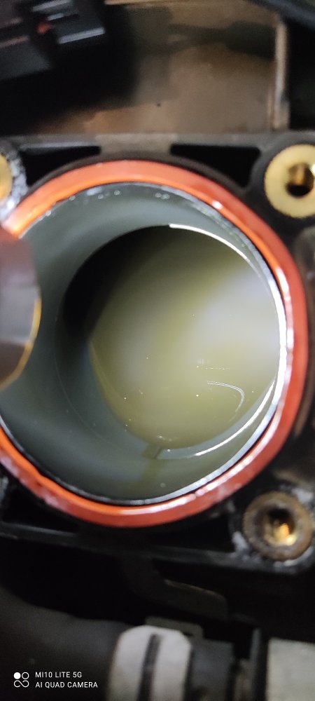

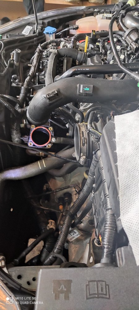

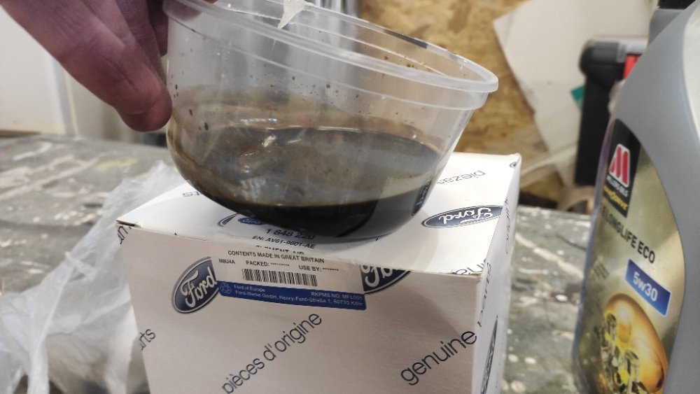

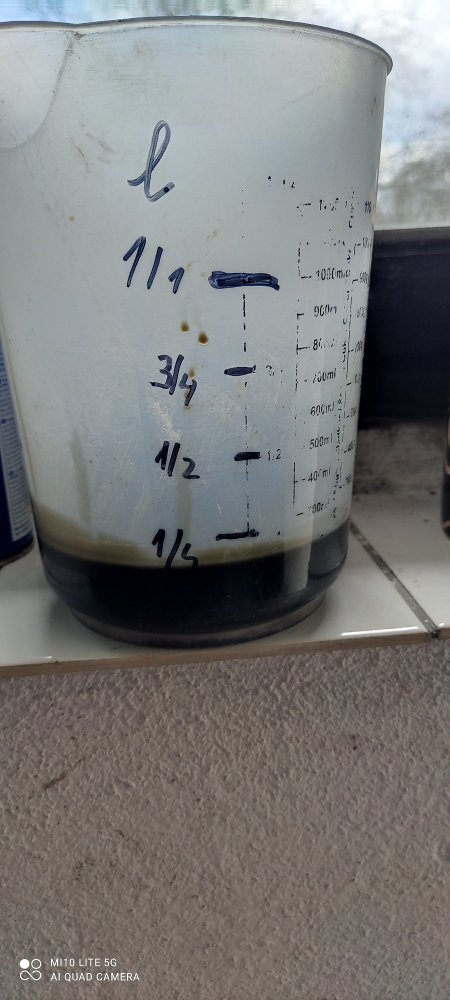

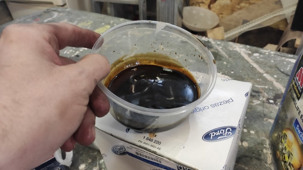

Tak už jsem mezi vámi-po zimě jsem umýval auto,i motor,a všiml jsem si nízké hladiny chladící kapaliny,asi 1cm pod minimum,dolil jsem 0,4 l,bylo to první dolití od koupě vozu.Kapalina se dostala do motoru,nebo netěsnost-tu jsem bohužel nenašel,googlil jsem a skončil zase tady a na YT-vypadá to na prošlehlý těsnění mezi válci-takže asi motor KO,ale zatím jede normálně,nehulí a táhne jako dosud vždy.Sundal jsem světlomet,těleso filtru,gumovou hadici/spojku u klapky a klapku.Práce asi na 30 minut.Odsál jsem asi 1/4 litru oleje z tělesa intercoleru,vytřel od oleje do sucha.Všichni,co odsáváme,máme podobné množství,to znamená,že co je přes vletí rovnou do motoru,a místo vzduchu je motor plněn olejovou mlhovinou pod tlakem :bebng: jak dlouho to může motor vydržet? No můj 34500 km.

tak a jsme u jádra pudla:Mám motor z roku 2017-typ M8DD dle TP,nemá zde někdo přístup do Fordího katalogu???jaký polomotor-P/N-hledat??Ani nevím,jaký P/N bloku mám v autě,není to k přečtení,možná až po vyndání z auta....ffs.Vím,že dělají upgrade bloku,v USA je to na videích vidět,ale co tady u nás???ten upgrade v USA má P/N:RFDS7G6015EB.Bude to pasovat i do mojeho Fokusu?No včíl babo raď.... 8O
