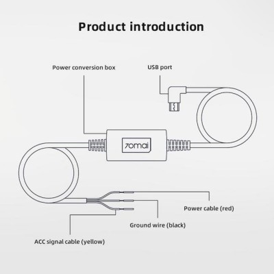

no a já si pořídil tohle a nejsem si jist jak to zapojit
(a ACC není adaptivní tempomat ) ..

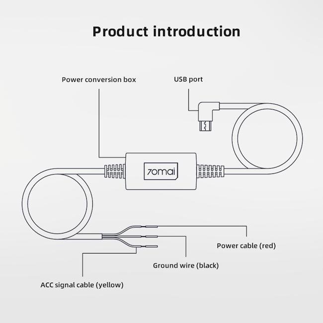

Červemej na ten bazmek s pojistkou, černej na kostru auta. Nic víc, nic míň. Pokud jsi teda nemyslel KAM to zapojit

a ten žlutý ?
(taky na druhý bazmek s pojistkou, ale jaká ďoura je ta správná

Re: Onboard kamera
To je napaječ ke kameře s automatickým parkovacím režimem, Signal se dává na pojistku, co vypne se zapalováním, a Power na stálých 12V.
Pokud nechceš používat automatický parkovací režim nebo to kamera neumí, tak se ty dva spojí a připojí jako jeden k čemukoliv.
ACC znamená accessory, příslušenství.

takže v duchu mé původní otázky to mám zapojit na F24 (předFL mondeo mk4 2009)
a červený kamkoliv(třeba na pojistku zásuvky, která ožije hned po otevření auta)b) ACC signál kabel(žlutý) mám zapojit asi na F24 (spínač zapalování) ?

pokud nepotrebujes ukladat obraz mimo jizdu, dal bych obe napajeni na F24

takže
1. otevřu dveře = aktivuje se napájení pro kameru(červený F19)
2. otočím klíčkem = vyšle signál a spustí kameru/nahrávání(žlutý F24)

Re: Onboard kamera
To se asi rozchází s představou výrobce. Čevený by měl být pod napětím stále, žlutý buď na zapalování nebo na zpožděném příslušenství.
Pokud opouštíš auto na delší dobu (několik dní), měl bys kameru ručně vypnout - nenechávat ji v parkovacím režimu. Tu kameru neznám, ale G-senzor by měl fungovat dál, jen to nahrává až po otřesu.

ale uzivatel si rozhodne, jak to bude pouzivat, ne?

Re: Onboard kamera
Určitě, jen mi přijde zbytečné dávat červený zvlášť, aby jel v parkovacím režimu jen pár minut. To klidně může rovnou nahrávat.

Re: Onboard kamera
Samozřejmě, že "parking surveillance" nelze ani aktivovat bez HW kitu(hlídá i napětí) a samozřejmě je to volitelná položka disable/enable obdobně jako "emegency video" a automaticé vypnutí po zaparkování od nikdy až 5-20 minut
