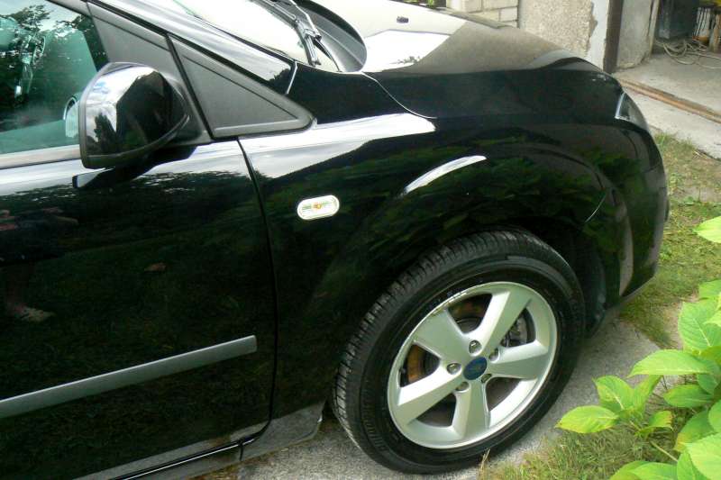

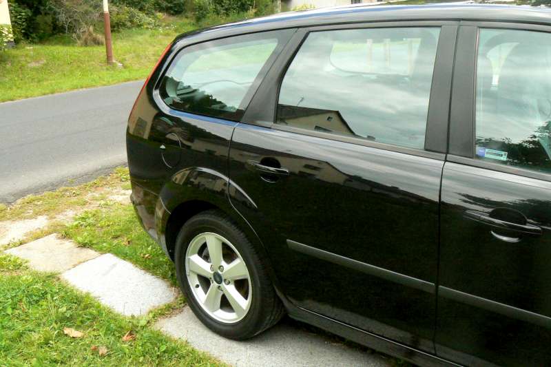

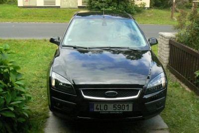

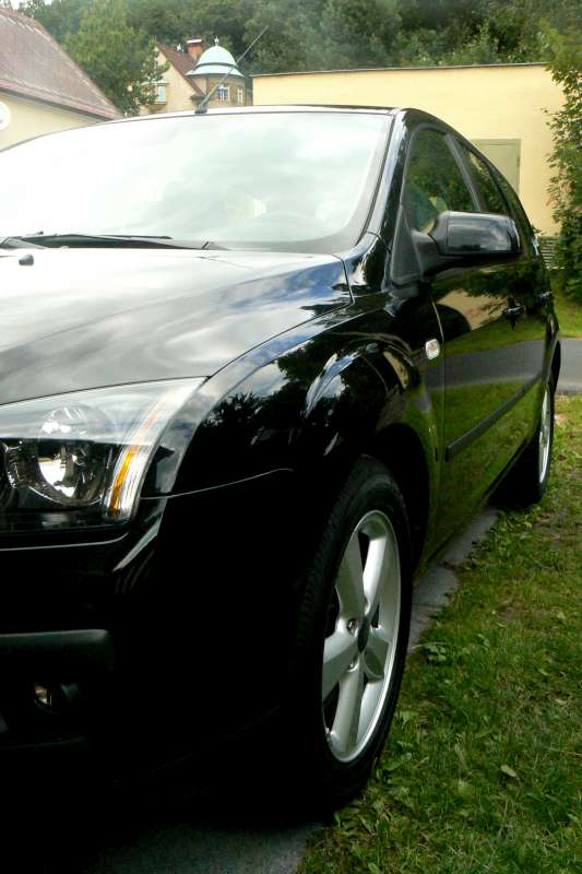

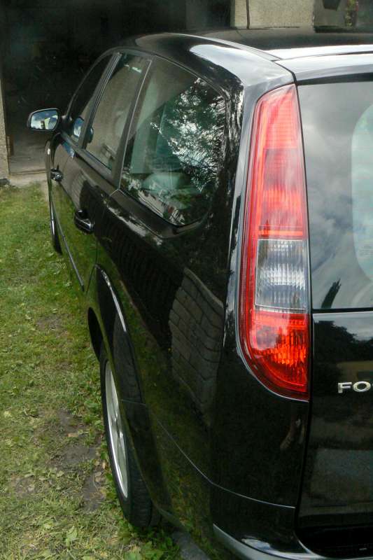

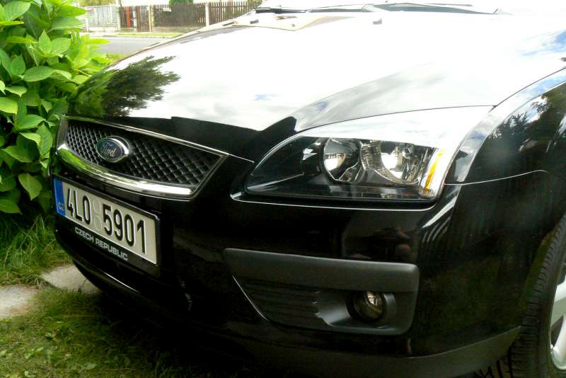

Zdravím,tak mám za sebou první pokus o detailing. Zatím jen zvenčí. Uvnitř zase příště. Všechno byla ruční práce,je mi jasný že nikdy nedosáhnu takových výsledků jako s leštičkou a ještě je několik míst kde bude zapotřebí hrubší leštěnka. O ten lak se určitě nikdo nikdy nestaral. Byla to makačka ale výsledek stojí celkem zato,nebo spíš stál. Auto jsem doleštil a začalo pršet. Schoval bych ho do garáže ale musel jsem odjet pryč. Takže fofan je zas jak dobytek
Zítra ho budu muset aspoň opláchnout.
AG Bodywork shampoo conditioner + rukavice z ovce
Lubrikace ONR + Clay (opravdu skvělá vecička)
Ještě jednou mytí
Vysušení
AG Super Resin Polish
Collinite 476s
Na plasty AG Vinyl and rubber care
Na pneu MA-FRA Fast & Black
Na okna Turtlewax Nano čistič(snad tím nikoho nepohorším
A samo nějaký mikrovlákna a aplikátory
Ještě jednou mytí
Vysušení
Collinite 476s

Pekne sis vyhral
I starsi auto muze vypadat jak nove....
A zitrejsi myti bude hracka a sam budes prekvapeny
