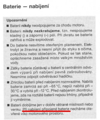

Tady je screen z knížky "Jak na to.." ..je tam jasně psaný o nabíjení s připojenou baterií...takže bez obav..Rotro píše: ahojte,
ked budem nabíjat batt klasickou nabíjačkou z obchodu (teda neviem ci má 1/10 kapacity) tak naozaj mozem bez obáv pripojit priamo na akumulator bez odpojenia batt. od auta???
nemôze sa nic stat elektronike??
dakujem za rekacie.

Jelikož máš diesel- tedy větší baterku- nic se nestane. Ale vzhledem k baterce bych osobně rád věděl, jakým proudem (nebo jakým režimem) baterku nabíjím. Baterku většinou nemáme úplně vybitou, proto ji není potřeba přebíjet. Záleží na inteligenci nabíječky.

Ahojte, tak som nabijal batt ale aj tak pre istotu som ju "premostil " druhou takze pocas nabijania som ma povodn odpojenu komplet. Ale nezda sa mi nejak priebeh nabijania.
Mam nabijacku kupenu s ukazovatelom amper, prepinac na 6a a 12 volt. Ked som ju zapol zacala nabijat 2A, po asi 5 hodinach klseslo na nulu, ale batt neplynovala. po cca 6 hodinach som ju odpojil...
Neviem prečo vobec nevarila.
batt mam, 72Ah, zn tusim Perion (teraz si za pana neviem spomenut)
Auto toci, ale sem tam sa stane ze nastartuje na druh auz treti krat a musim dlhsie drzat starter v zabere. Niekedy mi po neuspesnom startovani ostane blikat kontrolka zhavicov. ale po vypnuti a zapnuti zapalovania zhasne a auto nastartuje. - Asi budem musiet ist na diagnotstiku
