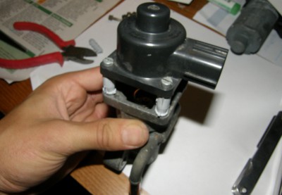

Co do něj plátkem do pily udělat šlic na pořádnej šroubovák? Oni jdou povolit špatně, musel jsem si na to celou vahou lehnout, abych je nestrhnul

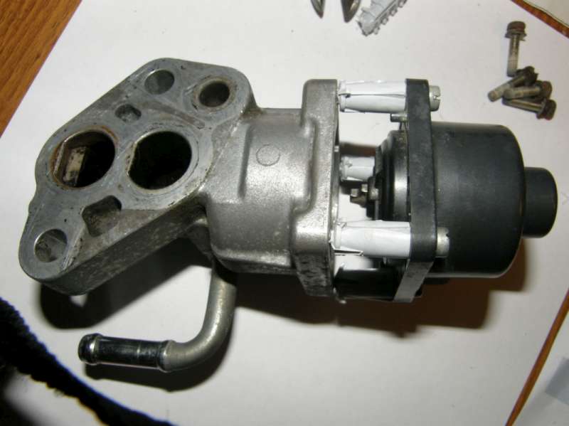

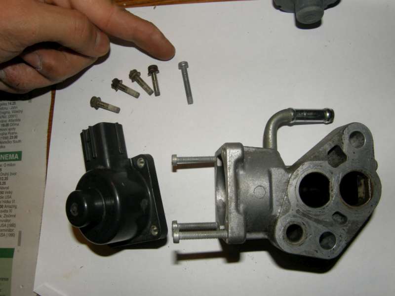

Tak Yeshterre zrealizoval jsem tvůj nápad, podařilo se mi sundat cívku na EGR ventilu a posunout jí víš. Samozřejmě jsem EGR vyčistil, i podložku jsem očistil. Doma jsem našel přesně 4 šroubky, možná ještě ze staré známé stavebnice Merkur
Délka možná 30mm, jako zamezující podložku jsem použil zkrácenou hmoždinku kleštěma. Nevím jakou má hmoždinka tepelnou odolnost, jelikož se bojím, že nevydrží teplo okolí motoru. Když jsem si sáhl na vršek EGR na ten hříbek, tak jen taktak se na tom dal udržet prst, ale hmoždinky zatím drží. Ještě však musím kolem hmoždinek nalepit nějakou kvalitní lepící pásku, aby tam přes noc nešla vlkost. Samozřejmě jsem najel s tímto tuningovaným EGR cca 90km a dokonce klesla i spotřeba

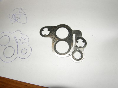

Jinak samozřejmě jsem obkreslil podložku EGR pro ty co mají také 1.8 92kw EURO4, takže ti kteří mají zájem jí pokusím v CADU nakreslit i s kótami. Ale myslím, že rozumnější způsob, je jak jsem já udělal tuning EGR, z důvodu emisí každé dva roky, aby se nemusela stále vyndavat podložka. Jinak se uvidí až za rok a půl jaké mám emise

Gratulace
Pokud nemáš přístup ke spojovacímu materiálu, tak si zajdi třeba do fabory.cz nebo do podobné speciálky a tam seženeš buď kovové distanční sloupky, nebo kovové distanční trubičky a dlouhé šrouby, kde nebude hrozit, že se Ti roztečou. Ohledně toho neotvírání egru - tuším, že se právě má otvírat až nad 3500ot, poněvadš až od těchto ot. výš lze v motoru bezproblémů spálit ten blaf z výfuku. Takže Ti to nejspíš funguje správně. Zajímalo by mě, jak se změní po tomto zásahu adaptace ve vysokých otáčkách, asi to budu muset vyzkoušet.
