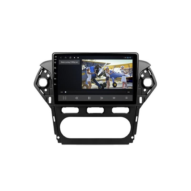

Pročetl jsem tak nějak těch 57 stran :-) ale přeci jenom pokrok jde dál.. nějaky typ na Android radio do Mondeo Mk4 - Convers,bez DVD mechaniky /CD-DVD disk jsem neměl v ruce asi tak 5 let ) ...někde jsem zahlídnul i android radio stylu tablet... nějaka zkušenost s tímto typem? cenu zase až tak neřeším...diky David
