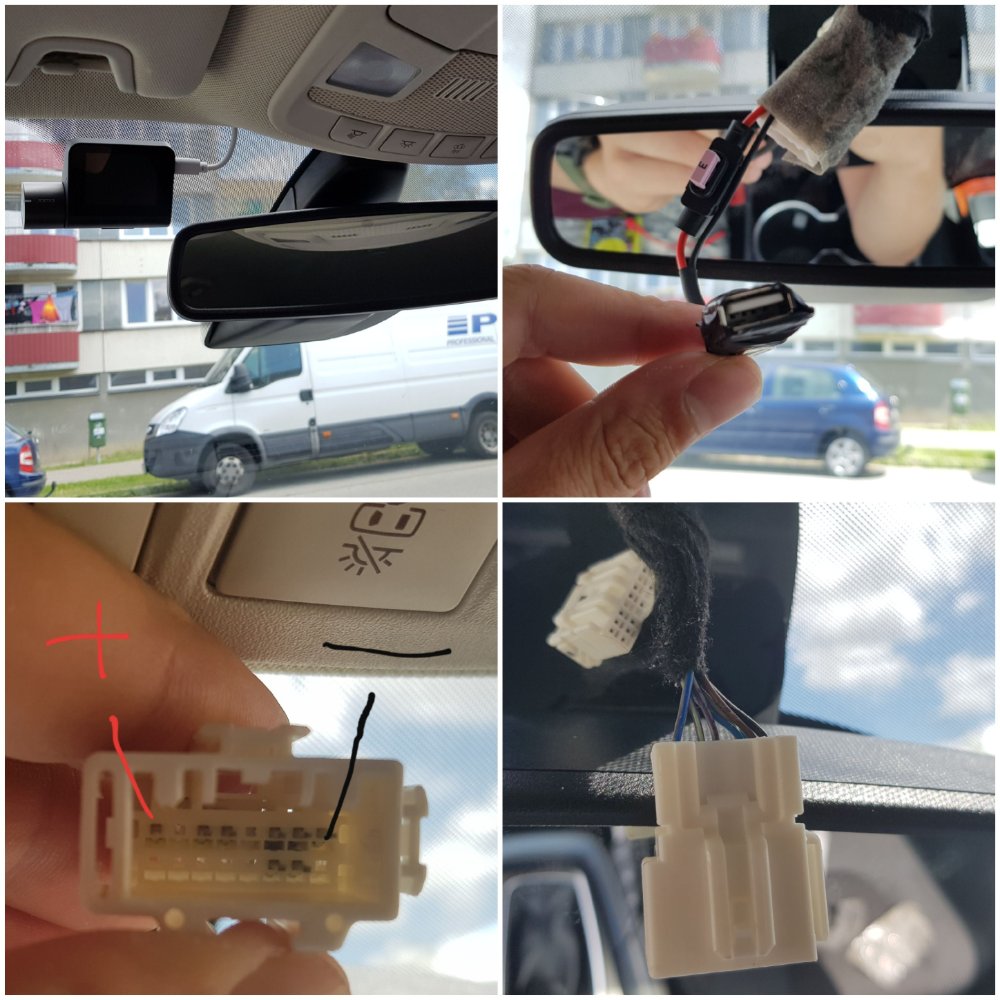

Zdravím, nevěděl by někdo, jak připojit na stropní lampičku (na jaký konektor a kablík) adaptér pro kameru v Mondeu MK5?
Konektory viz. foto.
Díky.

Příspěvek od ZaQik » 11.07.2020 07:14
nebude lepsi to zapojit na cidla v celnim skle? maji napajeni po klicku

Mám to na lampičku, že to jede ještě pár minut po zavření dveří - např. na parkovišti u obchodu... Co máš za napájení kamery? USB/12 V?

Tak jsem jako obvykle nevydržel a ihned běžel namontovat.
Stačí vycvaknout vrchní díl krytky nad zrcátkem. 12 po klíčku jsem našel multimetrem na první dobrou. Horší je najít správný místo pro kameru. Ale myslím si, že jsem zvolil dobře. Kamera je po ruce, funguje, nic jí nestíní a nepřekáží ve výhledu. Navíc z venku není skoro vůbec vidět, takže v Rakousku mi můžou :ble2:
Jinak kameru jsem zvolil Xiaomi 70mai pro. Aliexpress za cca 1300kč. Zaslání z Polska, přivezla PPL. Recenze dobrý, tak uvidíme. Jelikož mi u mé bývalé 407 zachránila kamerka za 300kč výdaj za nové okno 16tis, tak její potřebu nemám jak vyvrátit. :nazdravi:

Použil jsem tu klasickou přechodku do autozapalovače, která má jedno usb a mění na 5V. Tu jsem vykuchal, odstřihl diodku a napájel kabely na tišťák a omotal celé el.páskou. Plusovej kabel jsem použil se slotem na tu malinkou pojistku. No a pak jen připevnit k drátům u konektoru. Vešlo se to tam hezky. Kdykoli můžu krytku sundat a jsem u USB.

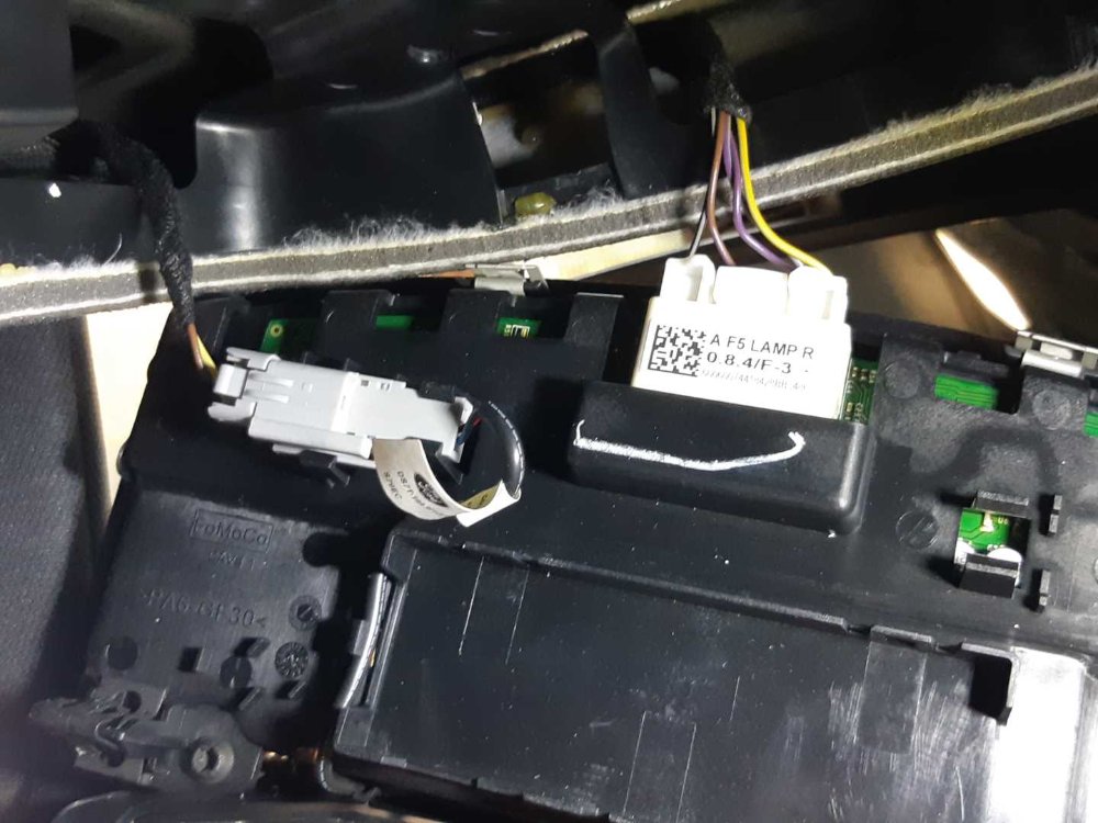

tak jsem neodolal a koupil 70mai A800 + RC06 + Hardware kit a řeším zapojení v centrální skříňce (mondeo mk4 2009)
a) ještě jsem to nekoumal, ale je na ní nějaký zemnící bod a nebo to mám hodit pod nějaký šroub vedle pojistkovky ?
b) ACC signál kabel(žlutý) mám zapojit asi na F24 (spínač zapalování) ?
c) ..který slot je trvale napájený (klidně i ty neobsazené) pro napájení kamery ? (a nebo jsem to celé blbě pochopil ? )

neviem ako sú na mondeu riešené káble. ja to mam na focuse mk3 zapojené natvrdo na modrý kábel v BCM, tak ako mi v tomto príspevku pred pár rokmi poradil Adow. pôvodne som to chcel niekde na rádio napojiť.
teraz to mam teda takto
