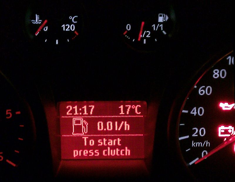

Nevím, jestli upozorňuje (ale řekl bych asi jo, když mi píše i třeba takové věci, abych zmáčkl spojku, jako na obrázku), ale je to standardní součást servisu.

salamio píše:Nevím, jestli upozorňuje (ale řekl bych asi jo, když mi píše i třeba takové věci, abych zmáčkl spojku, jako na obrázku), ale je to standardní součást servisu.
protoze mas bezklicovy start , tak bez spojky nenastartujes

foki píše:
:bravo22: :bravo22: foki je opravdový znalec, přesně tak... :bravo22: :bravo22:
