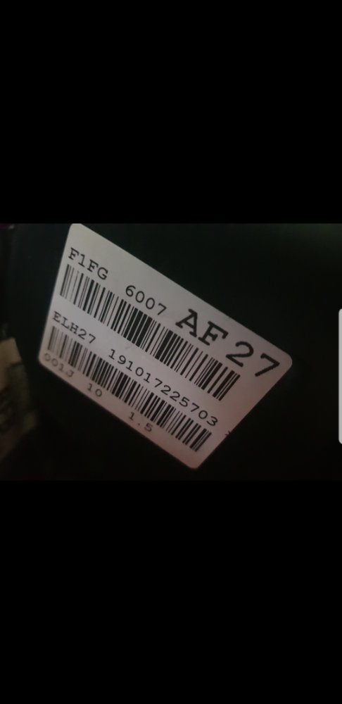

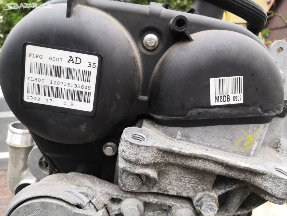

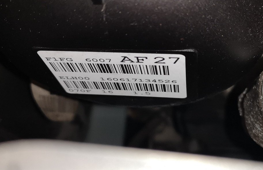

O tom benzinu a výrobě motoru jsem psal výše. I při testech VIFu je psáno, že zakarbonované vstřikovače nezvládnou při přidání plynu dostatečně obohatit směs, může dojít k detonačnímu spalování a poškození motoru. Rusaci davali fotku ELH 00 na stitku rozvodu, pry Anglie.
Ta kapalina mě zajímá, někdo psal že mu to těsnění pod hlavou snad vyhnilo v te drážce.
Ford Focus kombi MK3,5 1.5EB 110kW Magnetic Grey (2017)
- Johny181
- Příspěvky: 418
- Bydliště: Klobouky u Brna
Tak to mám skoro stejný taky ELH 00. I když auto je vyrobené v Německu v Saarlouis.

- Ksanda
- Příspěvky: 182
- Registrován: 31.08.2018 09:39
- Bydliště: Orlová
Auto je z německa, ale motor se dováží. Ja mam ELH 27, jen vedet odkud je tohle.
- Karel2
- Příspěvky: 6912
Rumunsko?
podle kvality povrchu hlinikovych casti bych i veril
- Stanley_vy
- Příspěvky: 5956
- Bydliště: Vyškov
Rumunsko. Zatim nejlepší rumunsky motor, co jsem mel!
