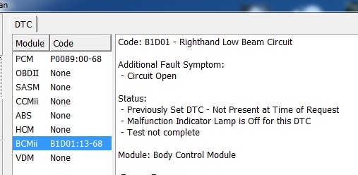

Tak teď byl chvilku klid a dneska to zase začlo, během 100km 3x pípnutí conversu...

zkusil bych jinou ridici jednotku svetel :nixw:

Máš? :) Proč myslíš jinou řídící jednotku světel když je chyba na BCMi?

Myslím si, že problém bude v nějakém uhnilém drátu. Je potřeba to projít komplet, ne jen ve svetle. Mohla někde třeba uhnít kostra.
