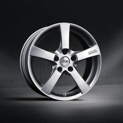

Konečne som sa dočkal,focusštek dnes dostal nové papučky
OZ-Hydra 16x7,Fulda Carat exelero 205/50

nóóó pane, moc pěkný bačkůrky si pořídil.
