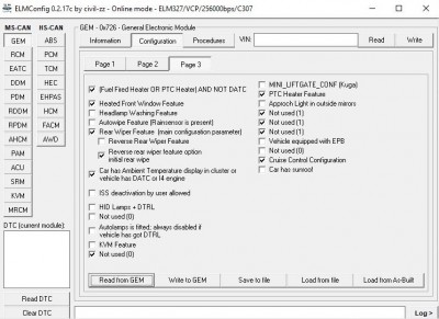

Máte niekto s digi klímou spravené Ptc na zapínanie ručne? Nie automaticky kedy to zapne gem?

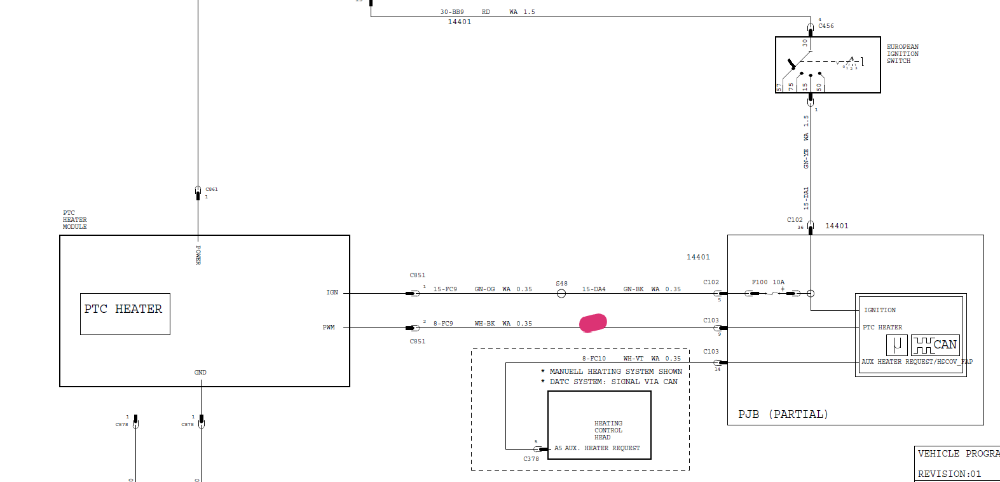

Je možné tento kábel z gem do Ptc, konektor C103, prerušiť a dat tam vypínač on/off? Gem Ptc zapne ale ja ho budem mat vypnutý...?
Příspěvky: 24987
Re: PTC heater
Příspěvek od ZaQik » 04.10.2020 22:13
spis bych prerusoval ten druhy drat (ING) ... zkousels povolit vyhrivane celni sklo, jak jsem Ti radil?

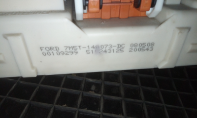

spoon
Příspěvky: 9
Registrován: 21.07.2017 08:55
Bydliště: Chrudim
Re: PTC heater
Příspěvek od spoon » 11.10.2020 13:40

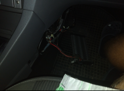

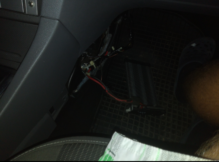

Zdravím, tak jsem se taky nechal s blížící se zimou nalákat, na vidinu do pár minut zahřátého auta, ale... PTC heater jsem koupil, elektriku si natahal podle návodu, povolil funkci v GEMu a nic.
Mám manuální klimu, takže jsem na pin 14 přivedl 12V z rádia. Problém je že to ani na přístrojovce neukáže ON/OFF, ani procenta. Zapojení jsem kontroloval několikrát, napájení tam jde, dráty jsou taky průchozí, vypadá to že si vůbec nepovídá s GEMem. GEM mám BD, vím že tu měl někdo problém s tímto označením, že prý komunikuje jen po sběrnici a manuálně nejde, ale jemu to alespoň ukazovalo na palubáku že je vypnutý. Mě vůbec nic.
Nenapadá Vás čím by to mohlo být? Jak se chová PTC s mrtvou elektronikou? Díky moc za tipy.

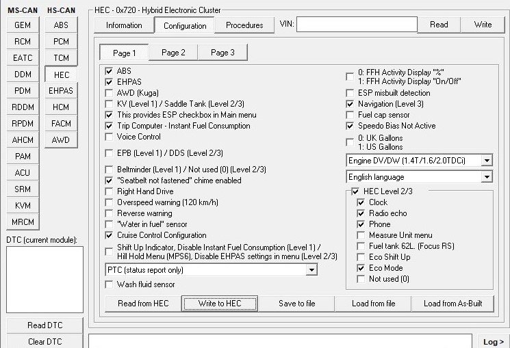

Příspěvek od foker » 11.10.2020 17:04
Ja som mal problem s GEMom BB. Podla mna ale na budikoch by svietilo OFF aj keby si tam ziadne PTC nemal,takze by som hladal chybu inde.Neni ten oznam niekde skryty?Ake mas budiky?Skus nastavit ine zobrazenie,trebars s %
Odoslané z LM-G710
Ford S-Max 2014 2.0TDCi 120kW
Příspěvky: 24987
Re: PTC heater
Příspěvek od ZaQik » 11.10.2020 19:07
pokud je to poFL, tak nic svitit nebude ... leda ve zpravach na budikach
