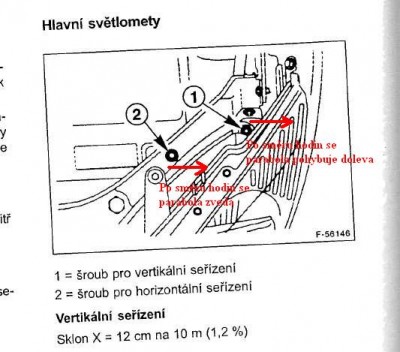

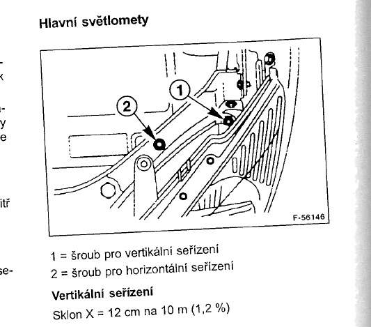

já bych to tipnul, že je to jak horizontální, tak vertikální seřízení.jenže kam s tím šroubem točit ???
Boban
Příspěvky: 8641
Bydliště: Havl. Brod (CZ)
Re: Xenonove predni svetla
Příspěvek od Boban » 16.09.2009 07:36
vždyť je to tak :idea: vždy oběma šroubky se šteluje jakýkoliv pohyb, je potřeba si uvědomit, že celá parabola je uložená na třech bodech :idea: :!: jeden spodní je motůrek a dva vrchní jsou štelovací kloubky a podle toho jak zasouváš jeden či druhý nebo oba zároveň oba stejným směrem se ti mění pohyb paraboly :idea: :!: to popsání na obrázku je blbost jak anděl :!: :!: :!:

Hlavně na tom držáku mají jednu šipku úplně blbě :!: Až napíšu co jsem chtěl, tak se budete divit, proč jsem to neudělal dříve. Vytisknul jsem si ty dva papíry a zašel jsem přímo na halu M1, kde se montují (již nové) světla na Focuse :twisted: A je to takto:
Viditelný šroub: (1)
Při točení po směru hodinových ručiček se parabola pohybuje směrem doleva
Skrytý šroub: (2)
Při točení po směru hodinových ručiček se parabola pohybuje směrem nahoru

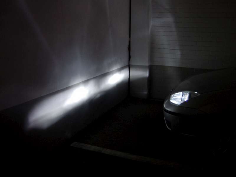

Čauky,tak jsem podlehl pokušení a koupil jsem si taky xenony respektivě jenom ty výbojky a jsem unešen...ještě akorát zajedu na seřízení světel ale v noci je to bomba...jsou to HID H7R 6000K slim .......podařilo se mi to celé dostat do světla tak jsem nemusel nic vrtat a nikam nic přidělávat ,pěkně sem to dal celé do světla a schoval tím plastem,naklápění funguje stejně...akorát nevim či se to bude nějak extremně zahřívat nebo né.....
xenonky...
xenonky...
