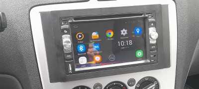

Android OEM Ford rádio

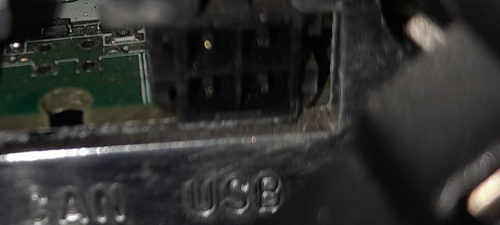

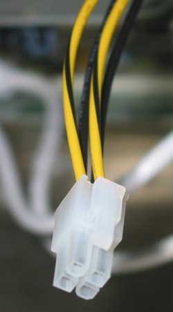

Zdravím v mém foto 2 mám cinske noname android autoradio a potřebuji pomocí se zadním usb vstupem....je tam 4 pinovy konektor (takový který je na napájení grafických karet)ale nikde jsem nenašel nějakou přechodku na usb.Popripade bych ten konektor vyrobil ale jak zjistit které kontakty na tom 4 pinů jsou které? Díky za pomoc

je to sice rozmazené, ale máš několik možností
(obvykle to bývá součástí balení a nebo napsat výrobci ..pokud je znám)
- koupit kabel s jednotlivými piny (je to je zem, napětí, data + - )
- a nebo koupit za cca 100-200 korun a nebo na aliexpressu hotovou redukci (stačí dát vyhledat 4 PIN USB a vybrat si to, co potřebuješ)
mohlo by to být třeba tohle? usb cable 4 pin and 6 pin cable adapte

Omlouvám se za fotku, byla pořízena narychlo v době kdy jsem to usb neřešil,pro lepsi foto bych muselo radio ven.Vyrobce je neznámý,radio je od známého a měl k němu jen iso konektory.
Tu redukci jsem hledal všude, našel jsem i tu na ALI ale ta to není.
Není pro mě problém si tu koncovku udělat, ale jakým způsobem zmerit piny na tom autoradii? Multimetr mám, předpokládám že měřit +5 voltů proti minusovemu pólu ale jak zjistím +a- data?

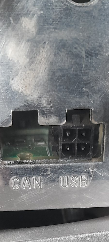

V příloze je obrázek s tím 4 pinem co je na rádií.

- otevřít rádio a kouknout na PCB
- další možnost je cestou determinace .. respektive najít GND a +5V nebude asi problém a pří vřazení odporu by se měli aktivovat i datové piny(ale fakt vařím z vody) .. prostě ten + - zkusit cesta pokus omyl
(je to jen 50:50) a nebo si postavit/koupit testovací obvod
ale je fakt, že jsem tohle nikdy neřešil a samotného mě to teď zajímá jak postupovat při zjištění správného zapojení (vždy jsem se spoléhal na barvičky a popisky ):D

Tady je lepší foto toho 4 pinoveho konektoru.
Měřením jsem zjistil že spodní dva jsou + a- (5V) a ty horní určitě budou +a-Data ale jak zjistit který je + data a který- data? A vadí něčemu pokud jsou prehozene? Zkusím ještě pohledat na Googlu

Tak jsem to vyřešil tak že jsem připojil pouze +a- ( jsou to krajní piny na usb) a datové nechal nezapojene.
Mám kameru xiaomi 70mai 1s takže jsem to propojil přes usb bez těch datových a je to ok.Jinak díky za rady.

ThuR
- Příspěvky: 3
- Registrován: 20.06.2022 20:07
Re: Android OEM Ford rádio
Ahoj,
na začátek bych chtěl upozornit, že jsem úplný začátečník, takže prosím o vaší schovívavost.
Na aliexpressu jsem koupil toto rádio: https://www.aliexpress.com/item/3297265 ... 1802C3PBtX
Auto: Focus MK2 Hatchback 2006
Měl bych hned několik dotazů:
Rádio přišlo s konektorem zakončeným několika drátky - pravděpodbně určených k nakrimpování. Bylo by místo toho možné použít toto: https://www.aliexpress.com/item/4000275275594.html ??
Další dotazy:
Jsou tam obsaženy také drátky KEY1 a KEY2 - ty se zapojují kde? Popř. je nutný canbus dekóder, aby bylo možné ovládat tlačítka na volantu, nebo pouze někdě stačí zapojit ty drátky?
Jak rádio uchytit - je třeba koupit nějaký rámeček či bracket - k rádiu byly přiloženy pouze takové plechové kusy ohnuté do pravého úhlu.
