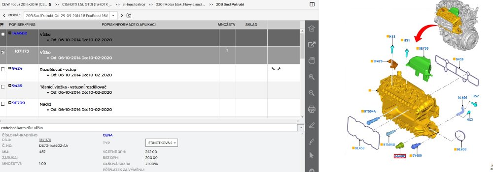

Příspěvek od djdekl » 03.02.2021 18:25
dle katalogu je tam nejake vicko ?!

Příspěvek od Ksanda » 03.02.2021 19:31
Možná ho tam budou mit prvni auta s 1.5 jako ma treba Banny..

Příspěvek od Quickie » 04.02.2021 16:10
ja tam to viečko mám. r.v. 2015

Příspěvek od djdekl » 11.02.2021 11:12
Tak ja tam vyvod s vickem nemam :-( 02/2018 takze odsavat jedine pres klapku...
