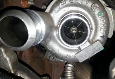

V12
Příspěvky: 6102
Registrován: 10.02.2010 22:59
Bydliště: Soporna, SK
Re: Turbo - komu húka krajšie?
Příspěvek od V12 » 05.06.2014 18:59
Obavam sa, ze sa tychto okolnosti to naozaj bude turbo - ma nieco s niektorou lopatkou, co sposobuje nevyvazenost a v urcitych otackach zacne takto rezonovat.

freebailo
Příspěvky: 41
Registrován: 09.06.2013 22:46
Příspěvek od freebailo » 05.06.2014 21:13
No som cvakol turbo ked som mal hadice dole a te lopatky sa mi nepacia vid foto...mohla ny to byt pricina?ale vola tam nebola ziadna...
