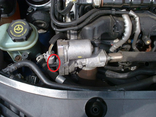

Ahoj,
mám mondeo s EGR EURO4 podarilo sa mi zlomiť plastový konemtor na EGR na obr. Neviete mi niekto poradiť kde by som ho mohol zohnať. Nechce sa mi kupovať nový EGR pretože môj starý bol funkčný. Za rady ďakujem

Dodatok: po najzdení cca 1000 km na odpojenom EGR mi už auto nejde ani naštartovať a diagnostika vypisuje chybu DP filtra

Re: EGR ventil - mondeo
na egru nebo na drátech? Pokud na egru, neseženeš - musíš vyměnit egr nebo zkus vrakoviště, ale zase ti ho prodají jen jako celek... Pokud na drátech, mají ho v každém fordu nebo na vrakáči
na EGR, ved prave preto píšem, by som aj pokanené EGR kupil.. len aby som nove z Fordu kupovať nemusel
kup z UK novej... pasuje tam jaguaří, ale to jsis mohl přečíst... Vychází tak cca kolem 3.500,- kč jinak na vrakovišti budou chtít za starý podobnou cenu
Predpokladam, ze si ho urval uplne, ze neni mozne to nejak slepit, napajet a podobne? Jedine, ze by se ti nekdo tady ozval, kdo menil EGR za nove a stary nevyhodil
