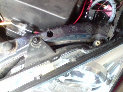

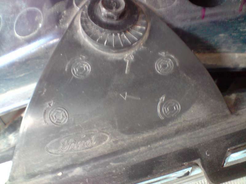

Kluci, kterým šroubem a jakým směrem mám točit, aby mi světlo svítilo níže. To L je trošku výše než P a z tocho schématku na světle jsem trošku zmatený.
Dík

Já ti nevím přesně, protože nejsem u auta, ale podle toho popisu na světle by to mělo být v pohodě poznat, protože podle něj to v pohodě šteluju. U Omegy jsem musel mít nákres jak to mám točit, protože tam nebyla žádné piktogramy oproti Mondeu
Případně to zkus poštelovat šroubem na výšku a poznáš kam to jde- jestli nahorů, nebo dolů...

jestli to dobře chápu tak máš vyznačený dva způsoby jakým když budeš točit se hne parabola, když štelováky k sobě tak dolů když obráceně tak nahoru atd.... myslím, že je to jednoduchý.
