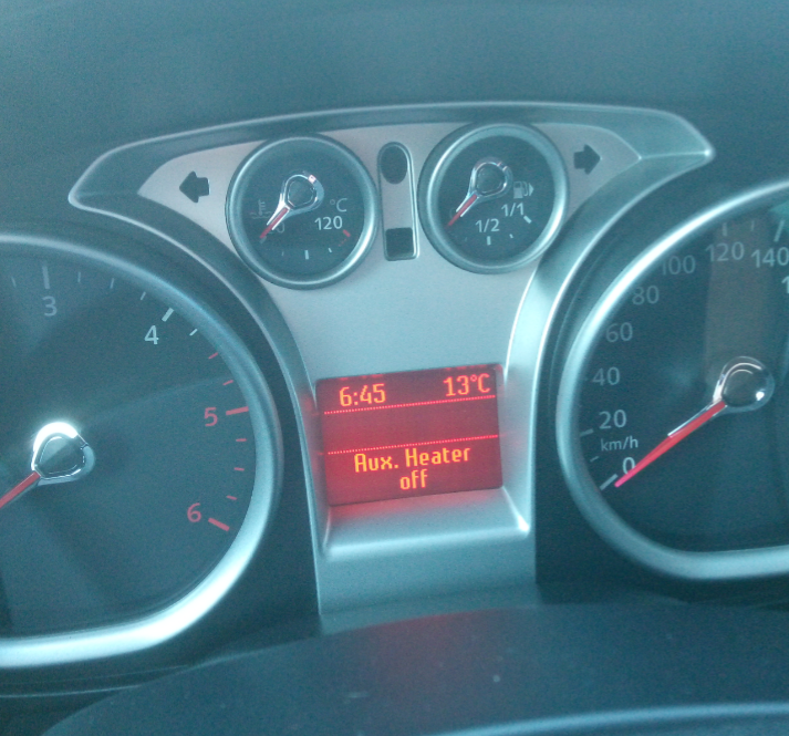

Aj poo vytiahnutí kľúča na displeji stále hláška, Aux. Heater off... máte to aj vy tak?

Re: PTC heater
Ano.Kym netuknes do packy tak to tam bude.Alebo kym nezhasne display

Re: PTC heater
Dá sa to nejak vypnúť? Kamarátovi to neukazuje, iba keď topí tak ukazuje percenta

Re: PTC heater
Neviem ako je to ked mas vacsi display.Ja som mal iba dvojriadkovy.Tam som si mohol zvolit ci percenta,iba on/off alebo nic.Ale cokolvek mi to ukazovalo to tam vzdy zostalo kým som netukol do packy.
Ukazuje ti percenta ked ohrieva alebo len on/off ?

Re: PTC heater
Kamarátovi som nedávno dorabal a jemu vysieti iba keď je zapnutý a na koľko %. Mne tiež a plus keď je vypnutý stále hláška že off. Musí sa to dat niekde vypnut...

Re: PTC heater
Pokiaľ by to bolo zle zapojené asi by to nešlo a ne ukazovalo že to topí na xy%. Ďalej mi je divne ze sa to spustí aj pri vypnutom motore... Normálne ukazuje ze to topí na xy%.

Re: PTC heater
Tobe to topi i bez nastartovaneho motoru?

Re: PTC heater
Áno, nastavím teplotu a podla toho sa to spustí, napríklad na 30%

Re: PTC heater
Alebo to tak aspoň hlási na displeji že to topí

Re: PTC heater
tak pak mas nekde neco spatne
