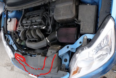

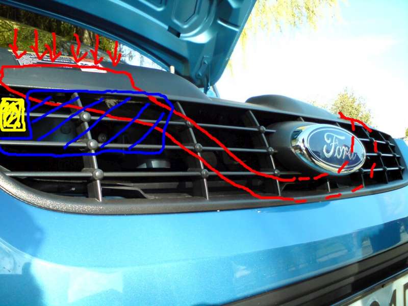

tak som niečo pofotil... :D a počmáral... :D
takže takto nejako vyzerá ten labyrint ktorý začína pri filtri pokračuje dopredu popod znak ford a potom uplne hore pod tie plasty vlavo, kde sa zhora nasáva vzduch ale pred tým nasávaním je plastový kryt (zrejme má brániť priamemu prístupu v prípade dažda a pod.) a vytvára tam také malé okienko cca 4 x 4 cm na "priamy" prístup náporového vzduchu ale aj tak sa vzduch musí zatočiť popod plasty a ísť do tej "trubky" zhora...
pri nízkych rýchlostiach v meste do 50 km som nezaznamenal nejaky vyrazny rozdiel, ale pri dialničnej a mimomestskej jazde je to citelnejšie na dojazdoch pri zaradenej rýchlosti menej auto brzdí...
myslím že ešte budem pokračovať niekedy v zmene toku vzduchu ale až ked bude čas... :-(
červenou je "trubka" nasávania, ktorá končí tesne pod tým horným plastom s nasávaním zhora, čiže náporový vzduch zpredu sa musí stočiť najpv hore popod horný plast a potom o 90° smerom dole pod znak FORD atd... zasa hore do filtra... no des :roll: (aj ked chapem ze asi opatrenie proti vnikaniu vody...)
modrou je odstránený kryt,
žltou je pôvodné okienko tvorené tým krytom, na "priamy" / nepriamy prístup náporového vzduchu...

placebo bokom, tento filter ma skutocny efekt. mam par "svojich" kopcov, ktore poznam a mam najazdene autom pri roznych podmienkach a s K&N vlozkou to islo hore tym kopcom lahsie. ziadne tlacenie do sedadiel, ale proste bolo citit, ze sa auto nezadychalo.

ono je tam aj nejaký výkonový "bonus" ale tak na úrovni 2-3% čiže u 100 koňového motora 2-3 kone čo sa reálne nedá spoznať...
ale hlavnú výhodu vidím v tom že motor na nízkych otáčkach a nízkych rýchlostiach (do 50 km) oveľa lahšie ťahá vzduch, čo asi bude hlavná prekážka "rozletu" fofíkov
čoho výsledkom je lahšia a možno aj o chlp rýchlejšia akcelerácia ja vidím zlepšenie najmä v pásme 1500 - 3500 otáčok...
a samozrejme ako som písal "brblanie" medzi 2000 - 3000 je super :D
