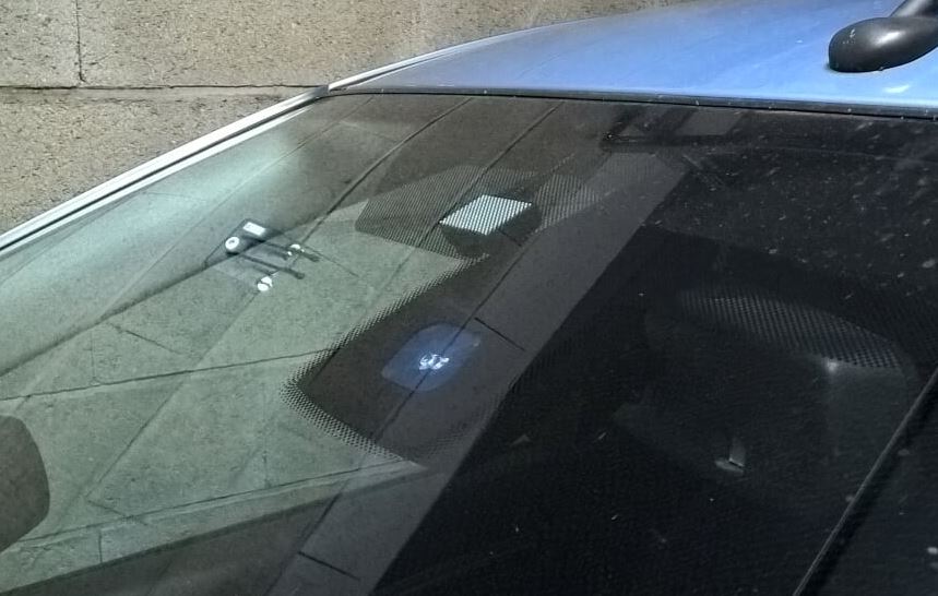

Panove, diky za tipy - nasel jsem ke memu vlastnimu prekvapeni jeste nahradni oboustranku v baleni kamery. Zkusim tomu dat jeste sanci - tentokrat jsem nalepil oboustranku prvne na sklo a radne primacknul, coz se da snadno zvenku zkontrolovat. Tak doufam, ze tentokrat nebude odpadavat lepici paska z drzaku
Sklo jsem mel pravda odmastene cisticem brzd, ale prvne jsem lepil kamerku, kdyz bylo relativne chladno + zasadni problem muze byt, ze jsem kamerku prelepoval (napoprve jsem uplne netrefil misto montaze - v zaberu byl skoro z 1/3 kryt senzoru na celnim skle.

Tak hned pri druhé jízdě s prelepenou kamerkou nova oboustranná paska zase povolila. Použil jsem zase tu dodanou ke kamerce, a stejnej scénář. S tim rozdílem, ze tentokráte jsem lepil napřed na sklo, a az pošlete držák s kamerou.
Takže, presne dle očekávání, na skle drzi, ale odpadla od držáku.
Asi je to sklo pred zrcatkem fakt nějak prohnuty, ze nejsem schopen poradne na sebe přilepit.
Zítra potrebuju do Hornbachu, tak se rozhlídnu tam, zda by se mi něco nehodilo...

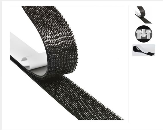

Nebo me jeste napadlo pouzit suchy zip - pokud i vyse zminene selze. To bych pak byl schopen krasne primacknout kazdou cast s lepidlem zvlast, takze lepidlo by mohlo chytnout. A drobnou nerovnost by pobral ten zip. Na motorkach takhle drzi cast kapotaze, takze by to mohlo i fungovat.

Já ji mám přilepenou nějakým sucháčem či co
. Nechal sem to udělat známe v autosklech
a drží
