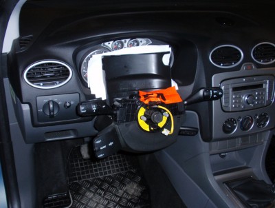

Tak jsem se dneska pustil do toho volantu, nejdřív mi ten airbag vůbec nešel odjistit, docela jsem se u toho navztekal. V zoufalství kdy mi to nešlo jsem pak i volal ZaQikovi o telefonickou radu. Musel jsem si pilkou na železo zkrátit rujeť šroubováku, abych se tam s ním vůbec vešel. Pak se mi konečně podařilo vycvaknout první úchyt, druhý byl otázkou okamžiku když už jsem věděl jak na to. Jenže se tím aktivoval klakson a navíc asi tím jak už byl airbag vyosený mi ten třetí úchyt za Boha nešel :bebng: Ještě že mám sluchátka na střelby, jinak bych ohluchnul, klason ne a ne přestat :dih: Po několika dlouhých minutách to konečně vzdal i ten třetí úchyt a airbag se uvolnil, načež se všude začalo rozléhat slastné ticho. Zbytek byl podle návodu už hračka. Když jsem pak vystoupil z auta, zjistil jsem, že se vloudila malá chybička. Jak jsem při demontáži airbagu otáčel volantem tam a zase zpátky, ztratil jsem nějak přehled kam mám zatočená kola, takže když jsem si před demontáží rovnal volant, aby byl rovně, kola byla o jednu otáčku vytočená, což jsem nevěděl. Tak doufám, že díky tomu při zpětné montáži nevznikne nějaký problém, ale myslím že ne. Takže teď mám v garáži auto bez volantu, montovat ten nový dneska
už nebudu. Je to ale takhle asi docela dobré zabezpečení :mrgreen:

FUGAS píše:ztratil jsem nějak přehled kam mám zatočená kola, takže když jsem si před demontáží rovnal volant, aby byl rovně, kola byla o jednu otáčku vytočená, což jsem nevěděl.Tak doufám, že díky tomu při zpětné montáži nevznikne nějaký problém, ale myslím že ne. Takže teď mám v garáži auto bez volantu, montovat ten nový dneska
už nebudu.
aby to nevzalo ESP jako chybu , protoze v krouzku pod volantem je snimac uhlu natoceni .
Příspěvky: 25075
Re: Tempomat
Příspěvek od ZaQik » 15.03.2012 08:27
foki píše:aby to nevzalo ESP jako chybu , protoze v krouzku pod volantem je snimac uhlu natoceni .
nemelo by ... ESP nevi, jak fyzicky mas namontovany volant, pouze "pozna" max. vytoceni doleva a doprava ... ne?

Proč ste neodpojili baterku? Pak to netroubí a jinak se to doporučuje právě kvůli demontáži airbagu, aby náhodou blbou nevyletěl :) ... aj v návodu tu na foru to je uvedený ;)
btw. klíč a volant lepší je vzít kříž na kola :)

Foki: Uvidíme, teď už mi nezbývá než doufat, zjistil jsem to až po skončení demontáže :dih: Holt chybama se člověk učí :mrgreen:
Giggo: Usoudil jsem, že odpojovat baterku je zbytečné, když jsem si kdysi nechával dodělávat tempomat do fábie, tak to tehdy ten kluk taky neodpojoval. Když jsem se ho na to ptal, tak říkal, že je to zbytečné :wink:

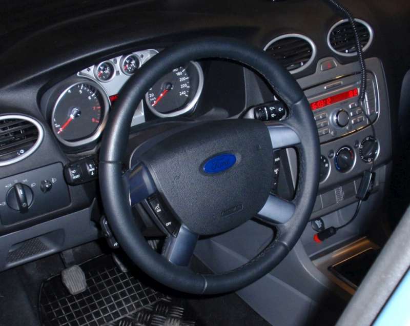

Takže dnes nahozen nový volant, vše bez problémů i ESP zůstalo v klidu :D
