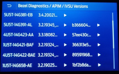

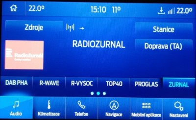

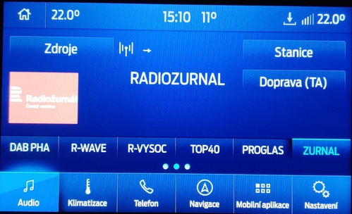

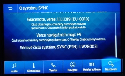

Postup instalace nenovějšícho FW, hlasů a map F9:
1/ Nejprve je nutné downgrade na 3.4.19200, toto trvá asi 10 min
autoinstall. lst:
; SYNC3 Dealer Assembly Upgrade - Release 3.4.19 - Only for Nav/EU assemblies.
[SYNCGen3.0_3.4.19200]
Item1 = 5U5T-14G381-CD
Open1 = SyncMyRide\5U5T-14G381-CD.TAR.GZ
Options = AutoInstall,Delay
2/Reformat obsahu APIM podobně jako jsem psal na str. 49 - trvá několik minut
autoinstall. lst
; Gen 3 - Reformat - Script
[SYNCGen3.0_ALL]
Item1 = 1U5T-14G386-CB
Open1 = SyncMyRide\1U5T-14G386-CB.tar.gz
3/ Instalace veškerého nového obsahu APIM (FW, hlasy, mapy a hlasy F9, gracenote - trvá asi 50 min
reformat.lst:
APPS=5U5T-14G381-CD.tar.gz
VOICE=5U5T-14G391-AL.tar.gz
VOICE_NAV=4U5T-14G422-BAE.tar.gz
VOICE_NAV=4U5T-14G422-BBE.tar.gz
VOICE_NAV=4U5T-14G422-BCE.tar.gz
VOICE_NAV=4U5T-14G422-BDE.tar.gz
GRACENOTES=4U5T-14G423-AA.tar.gz
MAP=1U5T-14G421-BAF.tar.gz
MAP=1U5T-14G421-BBF.tar.gz
MAP=1U5T-14G421-BCF.tar.gz
MAP=1U5T-14G421-BDF.tar.gz
MAP=1U5T-14G421-BEF.tar.gz
MAP=1U5T-14G421-BFF.tar.gz
MAP=1U5T-14G421-BGF.tar.gz
MAP=1U5T-14G421-BHF.tar.gz
MAP=1U5T-14G421-BJF.tar.gz
ENH_DAB=1U5T-14G658-AE.tar.gz
4/ Upgrade na nejnovější FW 3.4.20021 a po restartu provést tovární nastavení a poté vše znovu nastavit - trvá asi 10 min. Současně se v adresáři SyncMyRide vytvoří soubor *.xml
autoinstal.lst:
[SYNCGen3.0_3.4.20021]
Item1 = 5U5T-14G381-EB
Open1 = SyncMyRide\5U5T-14G381-EB.TAR.GZ
Item2 = GB5T-14G386-AB
Open2 = SyncMyRide\GB5T-14G386-AB.tar.gz
Options = Delay,AutoInstall
Samozřejmě odkaz na všechny soubory musí být vložen do adresáře SyncMyRide, je třeba respektovat malá a velká písmena souborů.
Výsledek viz 4 obr.
autoinstall. lst:
autoinstall. lst
[SYNCGen3.0_ALL]
reformat.lst:
autoinstal.lst:
Výsledek viz 4 obr.
