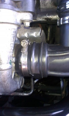

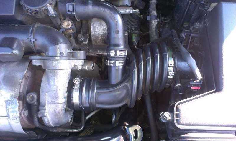

a paru obrazky ako som si urobil prasknutú hadicu ku turbu...
http://youtu.be/0Lp5jfEnQAA

Re: Turbo - komu húka krajšie?
a druhy obrazok

To prve video - prejav turba jednym rotorom v hrobe. Ihned by som to repasoval, teraz to bude za par supov. Ked Ti skolabuje uplne, repas bude drahsi. Presne takto hukalo aj mne. V mojom pripade bol aj druhy a rozhodujuci priznak - hromada oleja v hadici od turba do IC - po odpojeni hadice z nej vytekal tenkym pramienkom. Mechanik povedal, ze som prisiel v hodine dvanastej a aby som si na youtube pozrel videa "runaway diesel"
