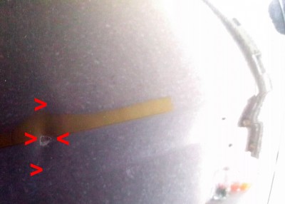

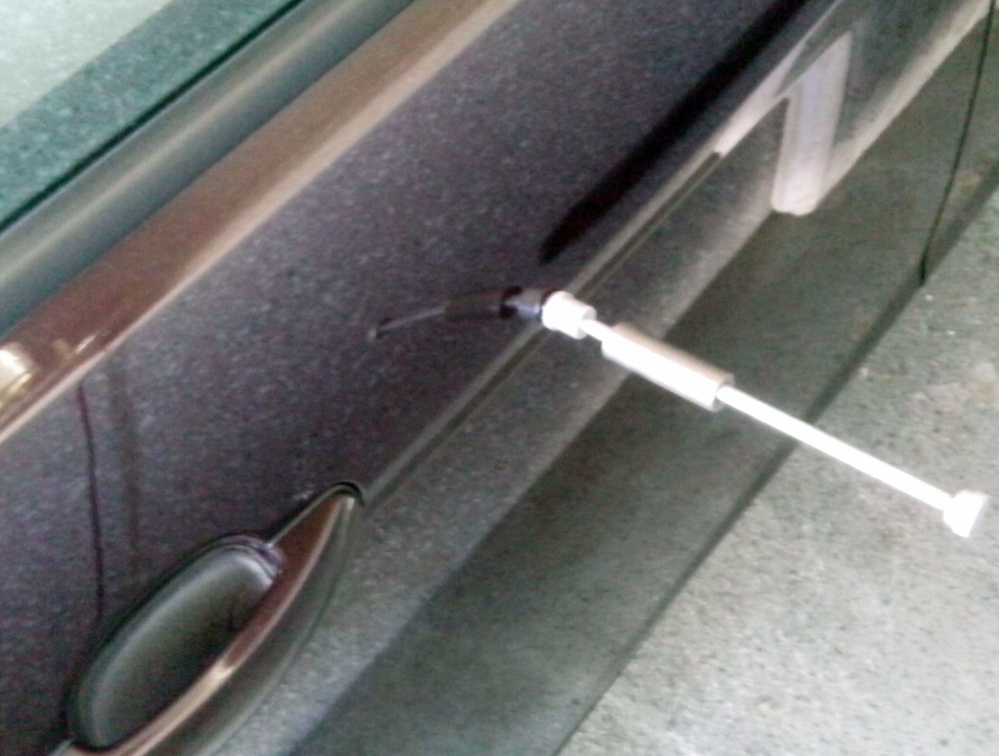

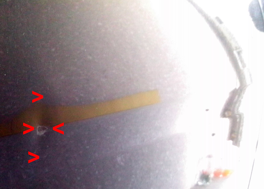

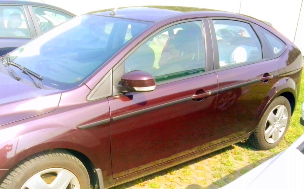

Nakonec jsem se rozhodl pro tu černou variantu, protože se mi po "domácí proceduře PDR" podařilo srovnat původní ťukanec z rozměru 2x5 cm (byl to takový bouchanec, že se sedřel bezbarvý lak na fleku o průměru cca 1cm, viz foto níže) na cca 1x3 cm (asi za 1h hraní, na víc jsem neměl trpělivost) a to jsem tou černou lištou o šířce 2,6 cm překryl tak tak.
Pro estitické šťouraly dodávám, že mi jde opravdu o funkčnost, ale na tmavém autě ty "obrněné" lišty na první pohled nepůsobí rušivě (na fotce jsem trochu přepálil barvy a kontrast, aby to bylo názornější).
Dělal jsem to hodně pečlivě, ale mám trochu pochybnosti, jak dlouho to vydrží ta 3M páska (přece jen jsem měl karoserii navoskovanou) a při důkladném odmašťování jsem tam i velmi jemným hadříkem způsobil mikroškrábance (podobné těm z kartáčové myčky, možná tam zbylo trochu toho všudypřítomného pylu). Dál jsem už jsem to tedy nedřel.
Pro lepení lišty není to umístění "přes hranu" úplně ideální, protože to prostě není na rovné ploše. Byla to ale nejlepší volba pro zakrytí stávajících ťukanců a zároveň ochranu nejzranitelnějšího místa (vzhledem k tomu, jaká auta parkují u nás před domem). Lišta má profil "U" a je relativně měkká (gumová), tak to snad chvíli vydrží. Pokud se začne lišta odlepovat, tak budu mít stejné starosti jako vy ostatní s těmi originál lištami
