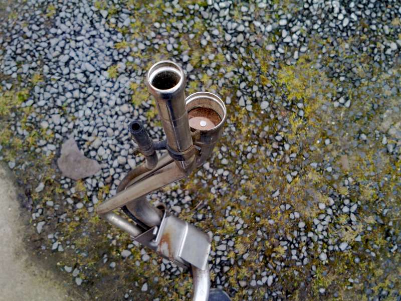

Re: Bezzatkova palivova nadrz
pro všechny co si myslí že jim někdo vytáhne benzín/naftu z nádrže.
V plnící trubce je klapka kterou nejde překonat ,viz foto
Ten zámek krytu hrdla je u Focusu stejně jen na ozdobu, na rozdíl od Mondea je u toho pantu a je to jen o tom, že případný zloděj kryt zničí a k hrdlu se v pohodě dostane. Taky jsem si to dodělal, ale z úprav, co jsem na autě delal, tuto hodnotím jako nejzbytečnější. Znovu bych se do toho nepouštěl.
mám pocit že před FL to taky nemá každý ale jen vyšší verze výbavy. Já bych si s tím moc hlavu nelámal ,protože když někdo chce tak ho plastovej čep co zajíždí do plastu neodradí.Co mu bude platný když se ti dostane k víčku??

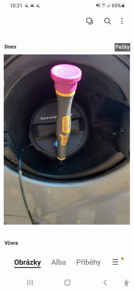

Zdar chlapi, nevíte někdo kam vede hadička TUBE ASSY DRAIN č.1371026. Začátek je za dvířkama nádrže mimo šroubovací víčko hrdla.
(Focus mk2)
Díky.
(Focus mk2)
Díky.
Na fotce je v té dírce zasunut šroubovák, kdyby jste nevěděli z popisu o co jde.
To je odtokový otvor "na bordel", resp. na vodu ktorá ti napríklad naprší alebo v umývačke natečie do priestoru nádrže, tak aby mala kadial odtiecť...vedie to tipujem niekde okolo zadného blatníku cez plechy von z auta - najjednoduchšie to zistíš asi tak, že tam naleješ trochu vody a odpozoruješ kde pod autom vytečie
O.K. díky moc, myslel jsem si to, ale jistota je jistota
