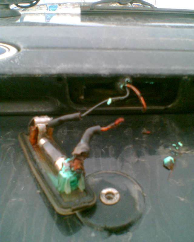

Přestaly mi svitit i zadní světla, nebo jsem si toho všiml až ted, no to je mazec to jsem asi jezdil dlouho bez zadních světel
Ale dnes jsem zaklekl do toho bíleho marastu a zjistil jsem že byla vypalena jen pojistka č.32 ted už všechno svítí

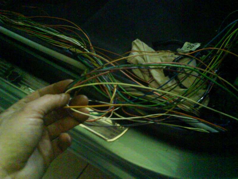

pozor na to ked prestanu svietit zadne svetla. Dobre si pozri ci ti svieti aj osvetlenie zadnej SPZ. Ak nesvieti, tsk to okamzite pozri. MOzes dopadnut aj takto: spalena kabelaz od predu do zadu, a kopec roboty.

Takže POZOR chlapci a děvčata:
U mě to bylo to osvetleni SPZ, tímto mooooooc děkuji JAMAKOVI
To osvetlení je tam davane loni na jaře očištěne, takže jedna zima a šrot

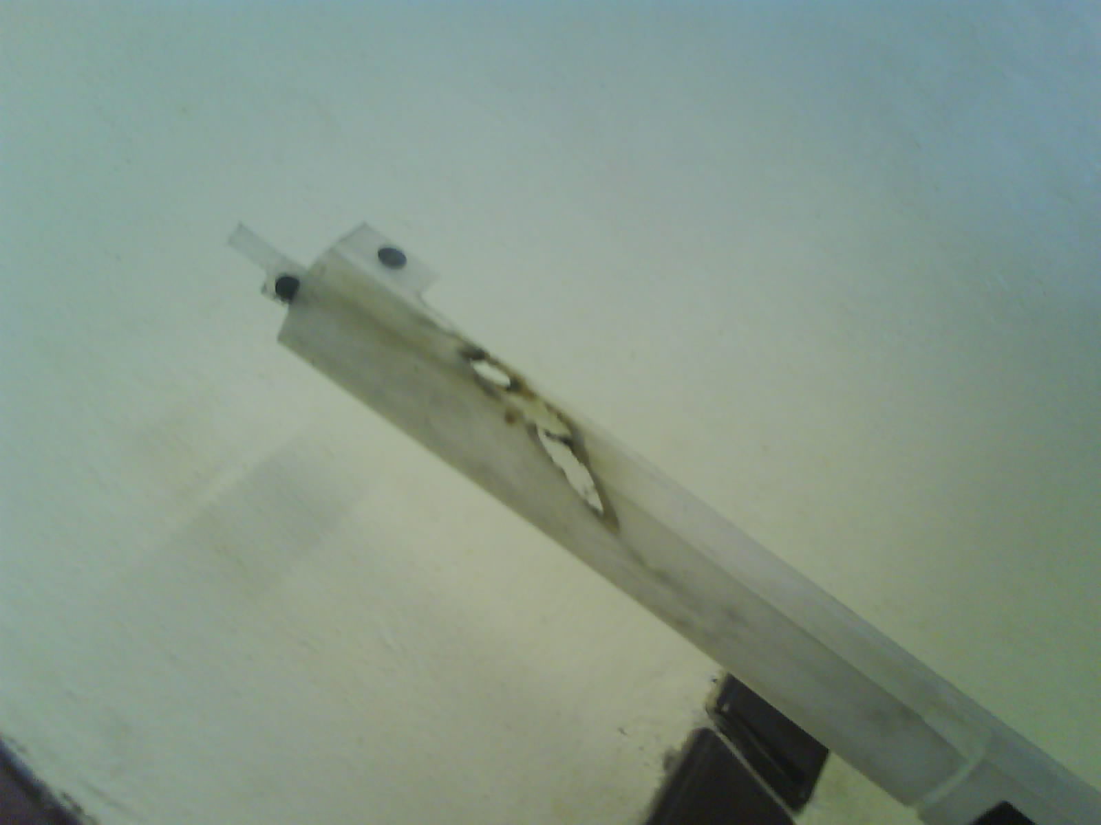

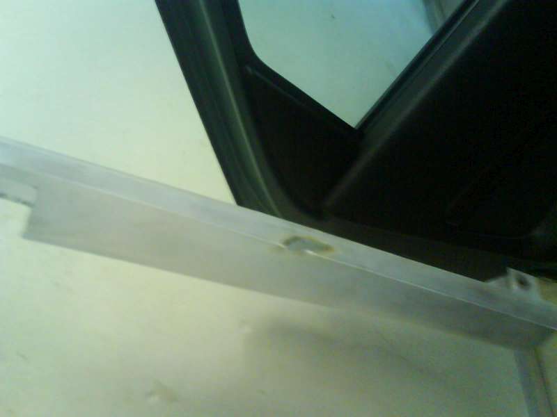

A dam este jednu radu - NIKDY tam nedavajte na pokus silnejsiu poistku, co i len na 15A !!!!! ono to s nou uz bude urcite fungovat, ale vysledok je na fotkach vyssie.
