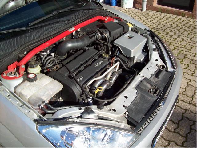

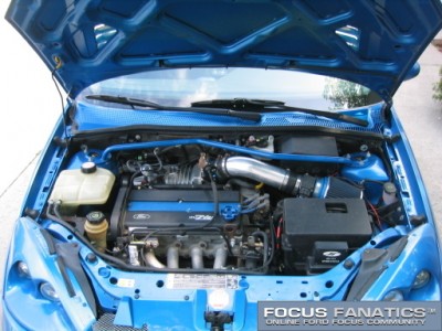

r0mik
Příspěvky: 9352
Re: VÝZTUŽNÁ TYČ DO MOTORU
Příspěvek od r0mik » 20.09.2008 00:57
d3DEk ta cervena vypada ta samá jako ma Pajas, taky srouby na rozpojeni...
ta modra lomená se mi nezda moc ucelna, preci uz jen sila nebude pusobit primo kolmo ale rozlozi se do vice smeru
a urcite me taky zajima zda nekdo vyrobu rozpernych tyci uspesne realizoval...kdyby byla prijatelna cena zvazil bych koupi...

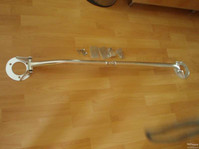

Příspěvek od Stela » 20.09.2008 20:02
ja sem koupil tuhle za 500 v bazaru . Dala by se podle toho vyrobit z nerezu ale nevim cenu musel bych to omrknout tak napiš

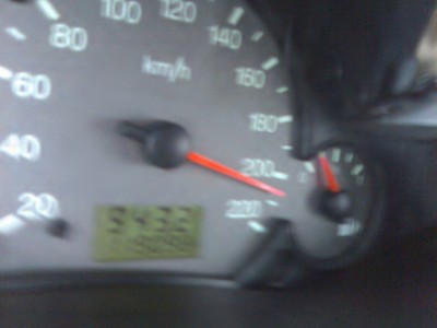

jj já to raději nefotil cca kolem 185 tam bylo u mě :twisted: a ty nikde :lol:
