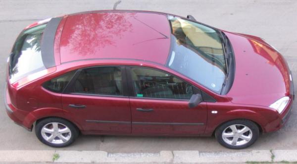

zdravíčko:) poprosil bych vás jako odborníky o radu.. jakou barvu brzdových třmenu by jste doporučily k této barvě?
Jinak k tématu, bubny i třmeny už jsem jednou dělal na fabii, bubny i třmeny hammeritem i po 3 letech bez problému jako nové.

Johnyy píše:zdravíčko:) poprosil bych vás jako odborníky o radu.. jakou barvu brzdových třmenu by jste doporučily k této barvě?
Na FoFo jsou bubny natřené na černo, také hammerite (na fotce ještě ne:)
cervena je "oficialna farba brzd", ale kedze nemas auto cervene, alebo uplne ine ako cervena, tak si myslim ze sa nebude moc hodit k tej bordovej. ak nemas moznost namiesat presnu farbu auta, dal by som ciernu, pripadne bielu alebo striebornu. :roll:
