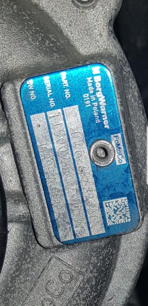

Turbo: F1FG-6K682-AC
Později se dávalo ještě AD
