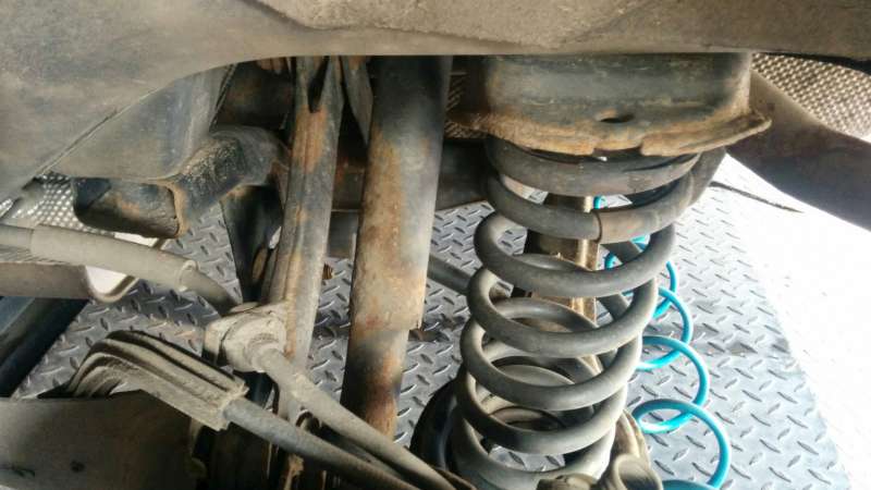

Závity pružiny se o sebe opírají. Vadí to něčemu?
Díky

Nevadi, u snizenych pruzin je to bezny.

Pokud to jsou původní na spodu pružiny to může bejt i prasklý ale já s tim jezdil jak dlouho... přišel jsem na to až když jsem to rozebral.
