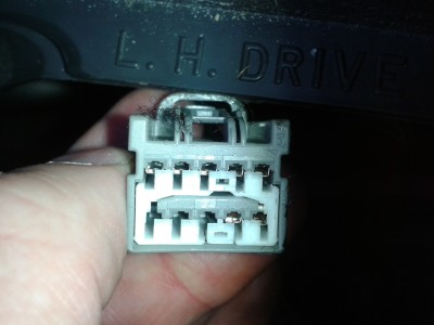

Re: Konekory známé i neznámé
Domino830

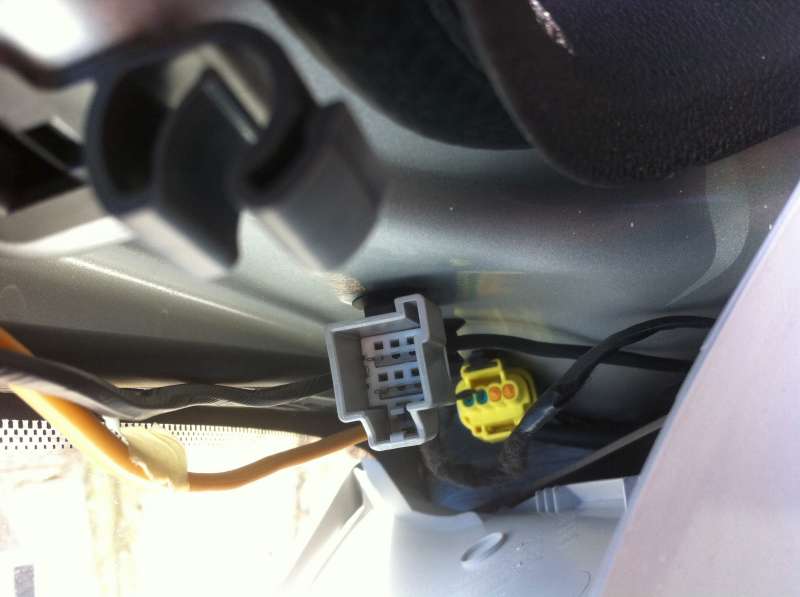

- prvni - vypinani airbagu a vstup AUX
- druhy - prijimac dalkace (pozustatek z predFL, Ty uz ho mas v GEMu)
- treti - kablik nahoru je osvetleni kufru, lze doplnit mikrofon pro HF, osvetleni nocnimi LED (ma-li je stropni lampicka)

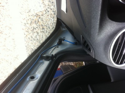

tady by byla i pripadna priprava pro el.chrom zrcatko? nebo ta by sla solo?Domino830 píše:A k cemu je tohle??
- Příspěvky: 24999
elchrom. zrcatko udelas solo - staci jeden drat od GEMu pod strop (zpatecka) ... plus a minus (kostra) uz tam je (stropni svetylko) ... viz. navody
ta fotka, na kterou se odkazujes, je konektor v Asloupku, ktery pro elchrom. zrcatko neni vubec potreba

Nalezeno 1.6benzin 2007 digi klima "mezi fl" trend. Nejaka priprava nebo jen ke svetlu? Nebyl cas studovat kam vedou:)

Uz ses na to ptal, o stranku zpet

Aha takze to samy jen jiny konektor vsechno je to tady napojene v tom zlutem
Bývalo Kombi. Stříbrna metalíza. 2007 1.6 tdci 80kw digi klima
Bývalo Kombi. Stříbrna metalíza. 2006 1.6 tdci 66kw digi klima
Hatchback. Stříbrna metalíza 2007 1.6 76kw benzin digi klima
Bývalo 3dv. hatchback modrá metalíza 2000 1.8 tddi 66kw manual klima
- Příspěvky: 24999
zluty je stropni airbag

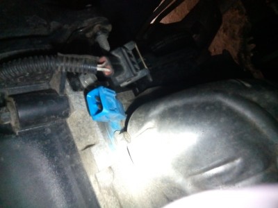

Zdravím. Našel jsem tento konektor v motorovém prostoru - nalevo za motorem (když stojím před otevřenou kapotou; jinak vpravo, pokud bych koukal na motor po směru jízdy). Není to snímač polohy vyčkové hřídele?

jeLevapC píše:Zdravím. Našel jsem tento konektor v motorovém prostoru - nalevo za motorem (když stojím před otevřenou kapotou; jinak vpravo, pokud bych koukal na motor po směru jízdy). Není to snímač polohy vyčkové hřídele?

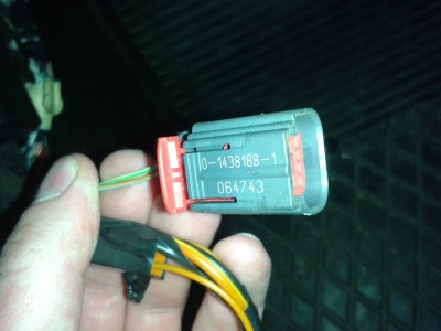

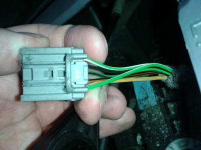

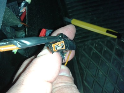

Vrtal jsem se kolem řadičky a u zapalovače a narazil jsem na pár kousků a jednu krabičku. Kdo ví?
foto 2 a 4 je jeden konektor
foto 3 a 4 byly přilepené k napájení zapalovače
foto 3 má 4 piny a vedou do něho dva dráty
