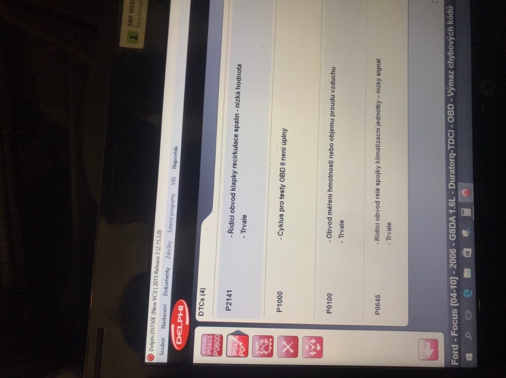

Ahoj kamaradi, na mem FF2 1,6tdci 66 kw motor DA3 mam nemilou chybu:
Sviti me kontrolka motoru, auto toci max 3 tis a asi nejede turbo ani klima, oboji se stalo v jeden okamzik.
Na diagnostice to hlasi chyby viz obrazek.
Vypada to ze mam asi spatny el kabel? Oxidaci nebo se kostri? Jestli je to tak, mate nekdo tuseni o jaky kabel nebo svazek se jedna?
Diky za kazdou radu. Pardon za to otoceni obrazku

Havrdak, durika.... může to být kabel, hadička, filtr, špinavé/vadné čidlo - snímač.
Je potřeba jít postupně od nejlevnějšího kroku v výměnám dílů.
Popsáno je zde (nejen v tomhle vlákně vše), takže krok za krokem.
Zde si přečtěte co zkontrolovat, vyměnit (jsou i postupy), ale práci musíte udělat vy nebo vaši mechanici.
PS... že netáhne motor může dělat filtr i čidlo nebo kontakt....hladat zde, v mít. prostoru a snažit se...
