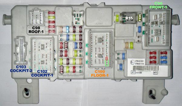

Opravdu nemám,jsou tam 13,14,15 a 12 chybí.Zelený mám,červený ne.Můžeš my potvrdit,že jse tam pin jenom zastrčí do Gemu?

Ale co koukám na obrázky na Google,tak tam snad není nikde,který je totožný s mím Gemem.Zkusil jsem dát dopoledne dotaz na Zaqika,tak se my snad ozve.

Tak můj GEM CC nemá ten pin C100 - 12.Pomůže jen výměna GEMu.

Nakonec je všecko jinak.GEM jse neměnil,protože na tom mém CC ten pin 12 na C100 byl.

kdyz koukas na konektor na GEMu a das si nedle nej prevracenej konektor pokracujici kabelem, tak musis myslet na to, ze jsou k sobe zrcadlove a ne 1:1

Zaqik: Mě to říkat nemusíš, já se na tom taky vyskolil
Právě že mě bylo jasný kde byla nejspíš chyba
