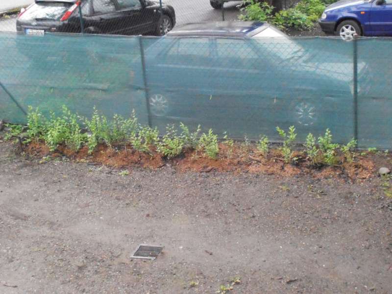

Kóťa píše:ZaQik:Ke kurtu počítám s habrovým živým plotem, výška cca 2m... Dolu bych asi udělal nějakej dřevník
Jestli tady do toho taky můžu kecat... Habr roste celkem pomalu. Doporučuji z osobní skušenosti tohle- http://www.zazracny-plot.cz/ Roste to rychle, dá se to tvarovat a není to náročné na zeminu. Akorát zpočátku uvádějí větší náročnost na zálivku....ale stejně pořád prší, tak co. :mrgreen:
Tohle jsme sadili letos v březnu a pak to ještě na měsíc zasypal sníh. :mrgreen:

Habr má soused, roste to tak 10-20cm/rok. Akorát k vzteku, bordel z toho u nás na zahradě... :x Nejlepší živej plot je dvoumetrový zděný :totlsmile: . Ten zázračný jsem taky zvažoval, nakonec to vyřešil soused habrama a na kratší stranu u jiného souseda jsem dal thuje, nechtěl jsem hrabat listí. :bebng:

miki21 píše:Doporučuji z osobní skušenosti tohle- http://www.zazracny-plot.cz/ Roste to rychle, dá se to tvarovat a není to náročné na zeminu.
Hele a není to naopak chyba že to roste tak rychle ? Stromek co roste 1,8metru za rok - co s tím ? Musíš to pořád řezat a po krátké době ten kmen a hlavní větve zesílí, listí bude jen na okrajových větvích takže uprostřed bude průhledno.
Nejlepší je vážně něco pevného - tyhle živé ploty potřebují stálou údržbu jinak vypadají blbě.

To samé udělá i habr, jenže až za deset let. Nic pevného tam stavět nemůže (RWE).
A údržba nebude zas taková hůrza, projdeš se kolem s el nůžkama. Protihlukovou bariéru, jeké stavějí kolem kolejí ? :puke_r:

No, já druh Jilm (Ulmus) na zahradě jeden mám. Nemám Ulmus Pumila Celer ale Ulmus Glabra Pendula a tedy roste fakt rychle. A kořeny jsou silně invazivní. Zhruba tak od 1,5 m od kmenu do vzdálenosti 3 m od kmenu vyrůstají další Ulmus (i pod mulčovací fólií s kůrou) a je s tím problém. Vylomíš to a roste to znovu.
Jestli není Pumila Celer nějak šlechtěna, tak to není vhodná dřevina na hranu pozemku - invazivní kořeny budou zdrojem svárů se sousedy.
Podle listů a přírůstků to mají vysazený nově přistěhovali do naší obce. A za 3 roky to mají přes 2 m a sazeničky byly takové tenké proutky do 60 cm. Ale zhruba do 1 m je to vyholené, takže super, že nevidíš přes živý plot hlavy, ale nohy jo :mrgreen:
Což je obecný problém všech živých plotů. Lidi se těší, jak už už budou mít plot do 2 m a klid. A místo, aby první roky stříhali a stříhali a tím nutily plot se dole zahustit, tak jej nechají vytáhnout a pak se snaží o nápravu.

Tenhle druh prý invazivní není,píšou to v tom odkazu. A přišlo to v balíku jako takové půlmetrové proutky s kořenama.

Rychle rostoucí a neinvazivní, nevím nevím. To nějak nejde k sobě.
Je to ale novinka posledních pár let a chybí praktická zkušenost, s proutky 20 let starými. :-)
A to je na zahradničení to krásný.
Já z různých druhů (ptačí zob, přísavník (5 a 3 listý), skalník) teď preferuji skalník. Přírůstky pomalejší, ale zase neopadá na zimu. :palec_nahoru: Teď pěkně kvete, jako bonus. Přísavník 5 prstý dřív raší, 3 prstý pomaleji. Ale 5 na podzim dřív shodí listí, 3 se vybarví do červena a drží, pak spadne.
Ptačí zob dle odrůdy drží, či polodrží. Jenže se musí min. 2x ročně stříhat. Na začátku zábava, za 3 očkem zastřihnout, potom už prostě zastřihnout. A pak nastává fáze, zase stříhat. :mrgreen:

poslední fáze je motorová pila a deset centimetrů nad zemí :mrgreen:
Taky jsem zvědavý, co mi z toho vyroste a jak se to bude chovat za pár let, ale zatím se mi to líbí a známí to mají už třetím rokem a vypadá to hezky. A nikde jsem si nevšiml nějakých výhodů.

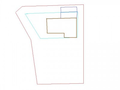

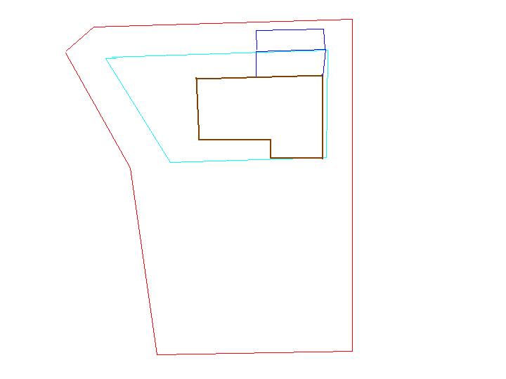

Jinak jsem konečně "dovlekl" projektanta na parcelu, tudíž jsme si opět rozdělili úkoly...Jen nevím jak s krytym stáním...
Na obrázku je fialovou obvod pozemku, světle modrá je přibližná hranice zastavitelnosti, hnědá půdorys domu a tmavě modrá je stání. Dům bude mít valbovou střechu. Garáž v tuhle chvíli stavět nechci, protože na to nebudou peníze, ale napadlo mě udělat kryté stání. Nevím jestli udělat střechu zvlášť nebo jestli protáhnout střechu z domu. To mám zase obavy, že aby střecha měla nějaký sklon, tak by byla dost nízko... A možná teď udělat kryté stání pro dvě auta a v budoucnu to jedno místo zaklopit dřevem a udělat garáž... Co Vy na to?

neprotahoval bych strechu domu

A proč? Myslíš, že je to dražší, ošklivější...

- zalezi na konkretnim pripade, ale vetsinou je strecha uz dost nizko, nebo se to resi zlomem a to designove neni zadna vyhra´
- je to o dost drazsi nez lehke zastreseni
- uz to nikdy (levne) nepredelas na garaz nebo vetsi zastresenou plochu

Já bych naopak dnes střechnu protáhl... po zkušenostech s lehkou krytinou a samostatným zastřešením, po třech letech je na odpis. Dneska bych to protáhl a dal klasické tašky, vydrží navěky a že to vypadá ošklivě, věc názoru, je to ale praktičtější (v mém případě by tedy bylo). Neznám úhel střechy, ale jestli je to bungalov, nemusel by sklon být tak velký, takže by to možná šlo udělat. Můj názor. :wink:

To jste se kucí s těma názorama nemohli domluvit předem? :D Asi počkám a nechám to projektanta smalovat. Ať mi ukáže jak by to vypadalo....
