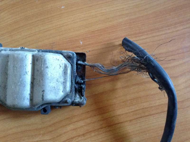

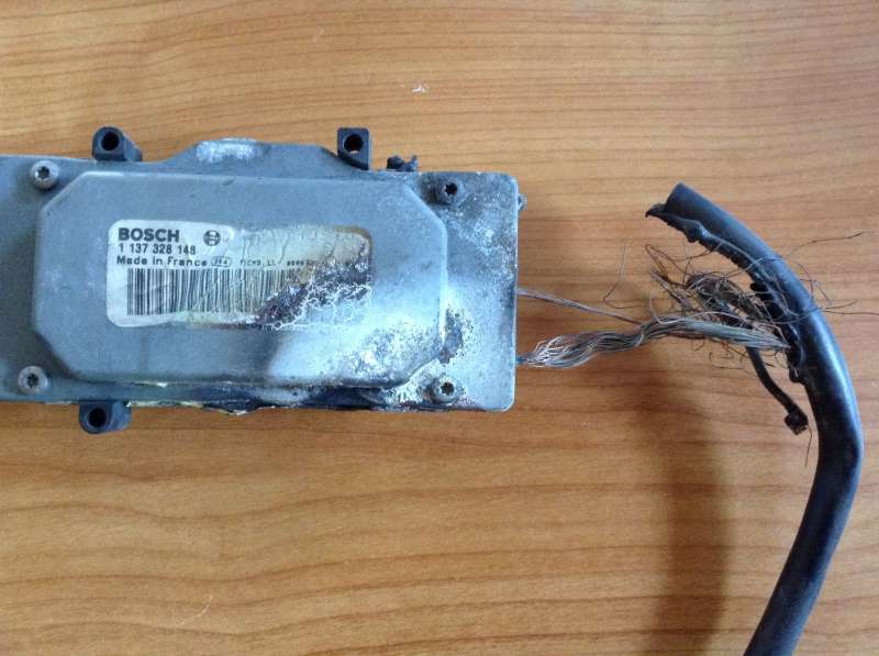

No, sahara. To je teď moje téma. Nemáš nějaký tip, kde vzít nějakou funkční, jetou a za dobrý peníz?

Re: cistenie dpf a doliatie aditiva
co s ni mas ? uhnile kabely ?
No, jasně
. Ten zelený. Ale nevím jak ji vyndat, a jestli to umím opravit. Tak radši sháním jinou.

k sahare , ford kdysi mel svolavacku , ze sahary menil (to jsou ty co jsou ted na vrakovistích ) a davalo se doplnkove rele ktere v klidovem stavu odpojovalo saharu , protoze dochazelo diky oxidaci k samovzniceni RJ sahary a nasledne k pozaru vozidla . vlastni zkusenost , sedime v kanclu a znamy rika ze tady neco smrdi jako plast , tak se sel podivat do dveri a rika , asi ti horí auto , ale byl v klidu , tak se jdu podivat a zpod kapoty bíly dým , s hasicakem jsem tam byl za 2 sec
a on otevrel ja tam fouknul a jedine co bylo poskozene byla sahara s jednotkou a filtr box .

Ano mas pravdu, taky sem byl na svolavacce kvuli sahare, ze by se mohla sama znitit
Já nikde nehořím, prostě mi přestal běhat kompresor. kontrolka v autě svítí, na kompresoru není šťáva, a diag říká že je rozpojená dolní zásuvka. Takže vcelku jasná věc. Mechoš dole ten upadlej drát viděl, ale elektrikář zas má čas až za dva týdny. A jinýho spolehlivýho tady neznám.
