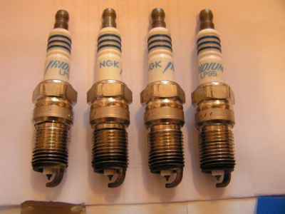

nedaval som doteraz nic.. odporucas cosi? od najblizsieho tankovania chcem zacat davat Slovnaft evo 99+.. ten uz v sebe udajne aditiva ma

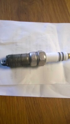

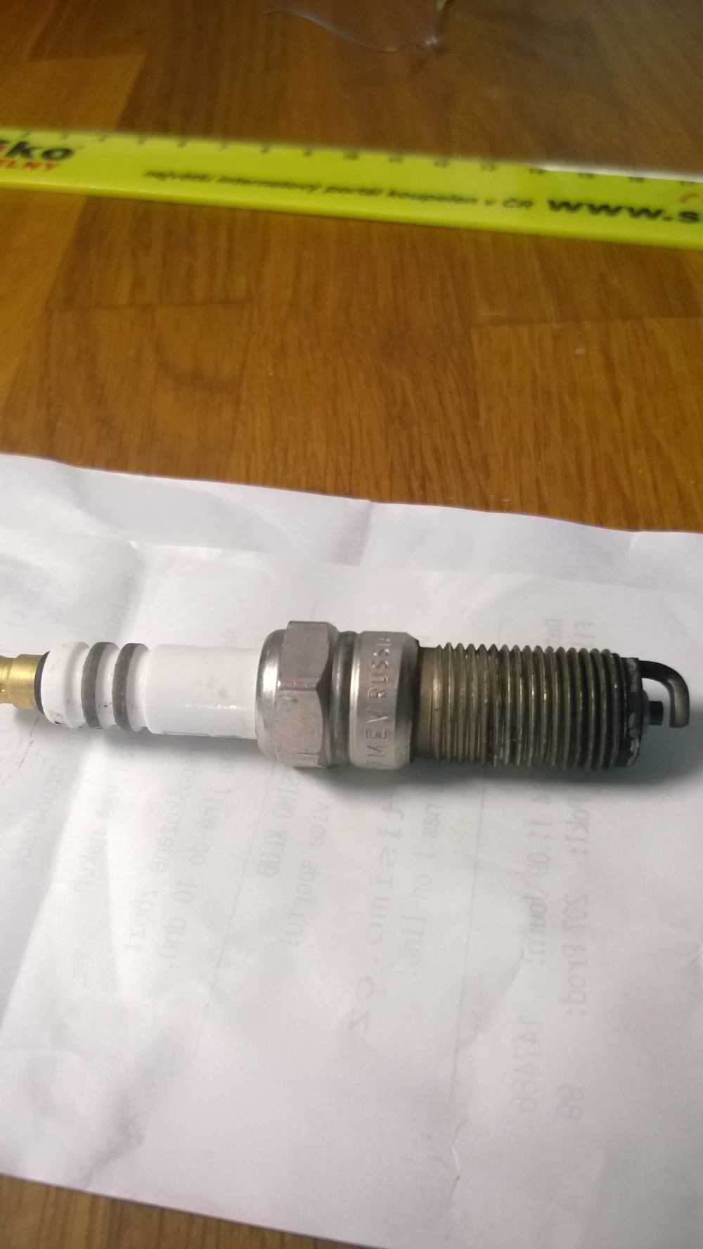

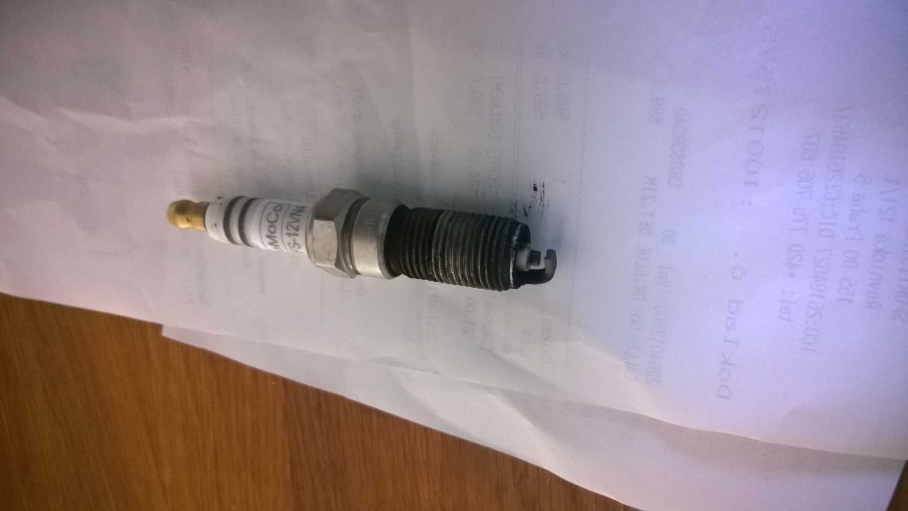

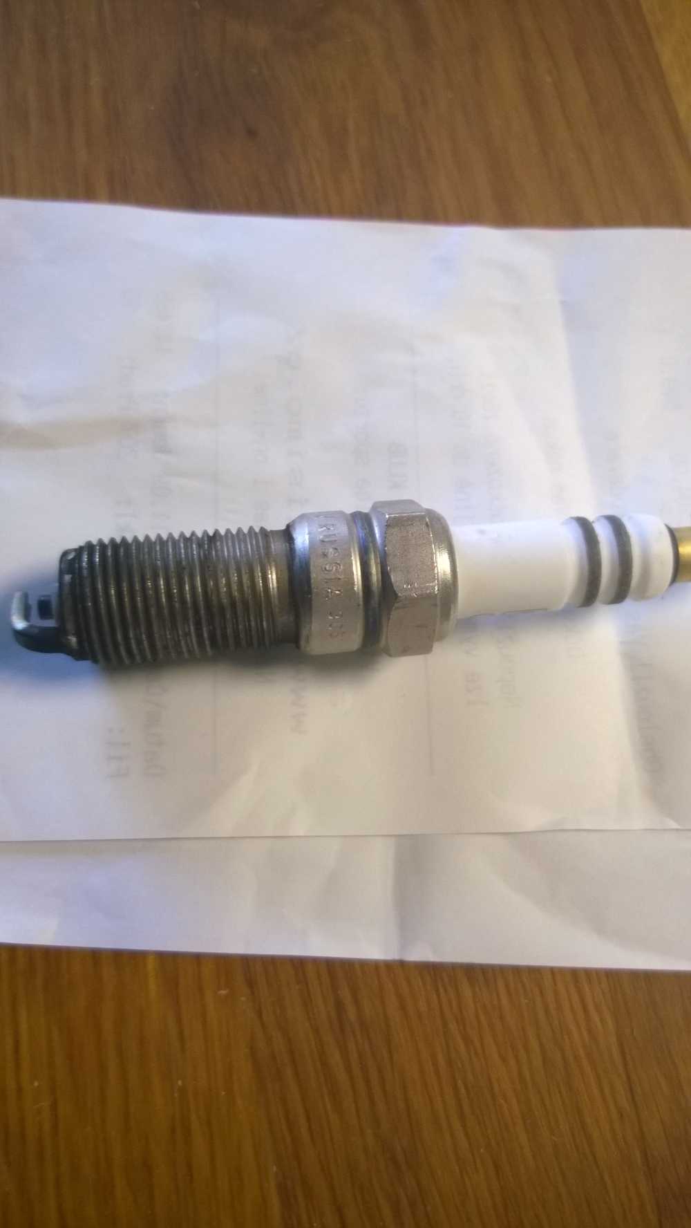

tak takto vyzera moja sviecka...malo by to byt po cca 10 dnoch a cca 160 km.
sedi to?
je to typ cyfs 12vn4. od kedy je tento novsi typ?
sedi to?

Tyhle by měly bejt od 2007 po fl,ale fungujou i starý AYFS22CB.
Koukám taky Bosch Nikita Chruščev Medveděv
Podle jiskřiště nic nepoznáš jak tam je dlouho a podle ještě nematný matky bych řekl,že jsou měněný.

Tieto su do novych motorov. Ako pise kolega, do starych 1.6 Zetecov idu AYFS-22CB.
Podla fotiek to tak vyzera, ze boli menene. Aj izolator je pekny biely. Ono sviecky po par rokoch a desiatkach tisic km vyzeraju podstatne inak
To si vytahoval po kratsej jazde? Oleja to trosku nezerie?

vytahoval som to pred jazdou...teda auto stalo dlhsiu dobu.
to ze sviecky su ok viem lebo som ich kupoval. len som si chcel overit, ci ich ozaj mechanik vymenil
a aspon uz viem, ze nabuduce si ich vymenim sam

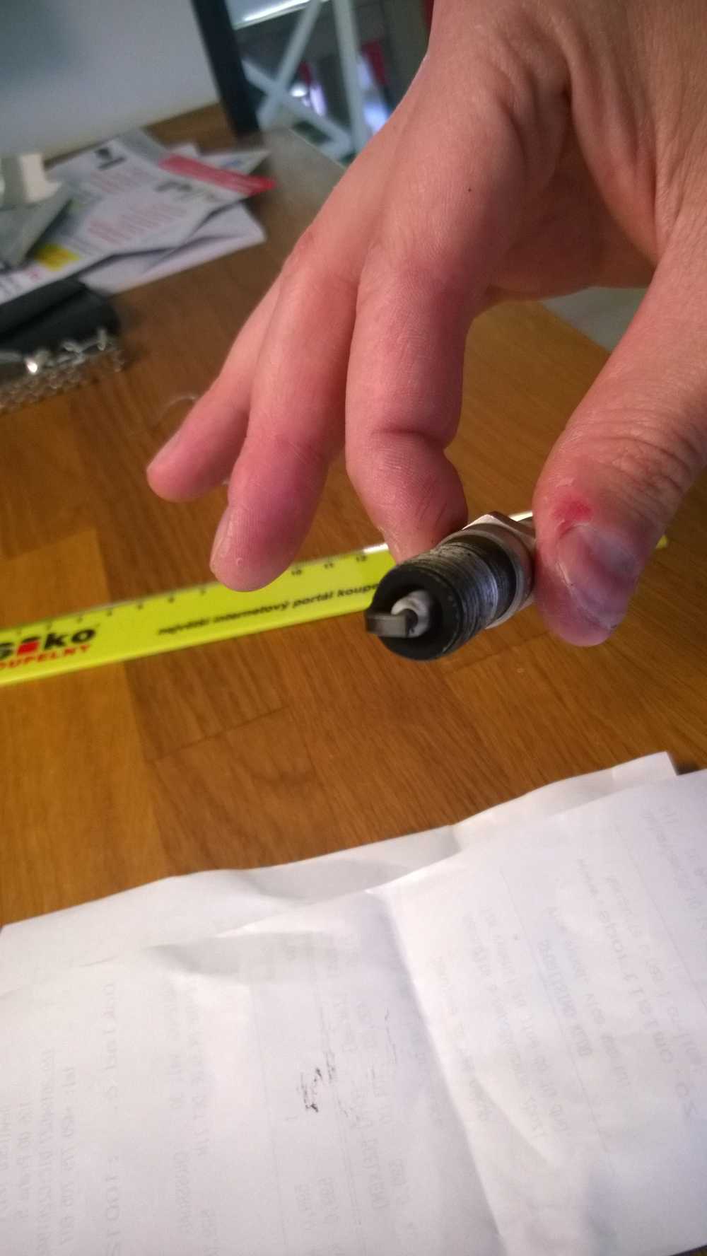

tak toto su sviecky po cca 800 km v 1,8:
no a ked to porovnam s mojimi, tak mi to pride ako velky rozdiel

Presne takto vyzera porovnanie sviecok na autach u nas doma. Na mojom ako z ucebnice a na 1.4 zasrane cernotou.

Pri kratkej jazde, studenom motore, jazde na nizkych otackach, sa sviecka nedostane do pracovnej teploty a nedochadza k samocisteniu. Potom sa na nej uklada bordel. Niekedy staci minuta na volnobehu a uz je spinava. A asi vsetky stare 1.4 a 1.6 maju take cierne sviecky
Ano, podla mna su nove. V cervenom aute si tam mal mat AYFS-22CB. Ktore teda spominame?

cierne
ono case bol, ze ja som servisakovi doniesol nove origo sviecky a pri odchode som sa na ne zabudol opytat (takze som stare nevidel) a ked som mu volal, tak mi pripadal, ako keby ani nevedel na co sa pytam (ale potvrdil, ze menil), tak proste paranoia, chcem si byt isty
